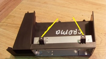

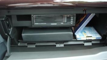

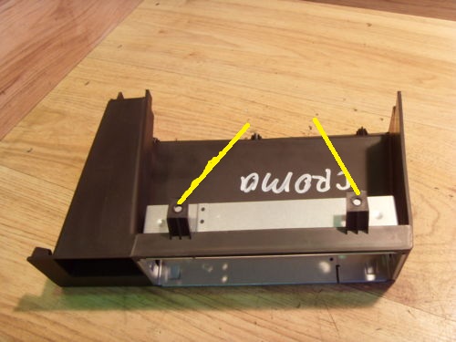

    Aber an Euch alle eine Bitte. Wenn jemand einen Croma mit original eingebautem IDC A09 5-fach CD-Wechsler hat, der möchte mir bitte ein Foto vom Handschuhfach mit dem Einbaurahmen, besonders die vorderen Befestigungspunkte des Rahmens machen. Ich hab mal drei Fotos angehangen. Eines ist von dem Rahmen, den ich in das Handschuhfach einbauen möchte, aber die gelb markierten Befestigungspunkte lassen den Einbaurahmen recht weit im Handschuhfach von oben abstehen. Oder ist das so richtig?
