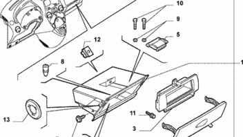

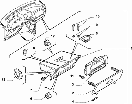

  • Hallo Christian ,
    selbstverständlich werden wir nicht darauf verzichten Dir und auch allen anderen mitzuteilen das man als Privatperson oder auch als KFZ – Mechaniker ohne dazugehörige Schulung nicht an Sicherheitstechnischen Einrichtungen wie in dem Fall einem Airbag rum prutschen sollte , sprich , der Aus- und oder Einbau eines Knallsackes ist verboten !
    Wenn es sich nun lediglich darum dreht die Schrauben ggfls. zu kontrollieren u.o. nachzuziehen wird Dir keiner ein Bein stellen .
    Um an die Schrauben vom Beifahrerairbag zu gelangen musst Du das Handschuhfach ausbauen . Das angefügte Bild sollte dabei hilfreich sein … ich würde vorher die BAT abklemmen und mindestens 30 Minuten warten ! Sicher ist sicher !
