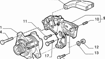

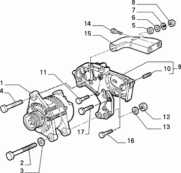

    Das einzige was ich da aus dem Stehgreif aus dem Ärmel schütteln kann wären diese zwei Bilder im Anhang .
    Augenscheinlich ist die LiMa nur mit den zwei Schrauben ( 4 und 2 auf dem ersten Bild ) befestigt ... die lösen , Keilriemen ab , LiMa raus , neue LiMa rein , neuen Keilriemen auflegen , LiMa etwas anziehen , LiMa spannen und zwar so das sich der Keilriemen noch um 5 mm eindrücken lässt , LiMa entgültig fest anziehen ... Stecker lösen und BAT abklemmen brauche ich ja wohl nicht zu erwähnen oder ?
