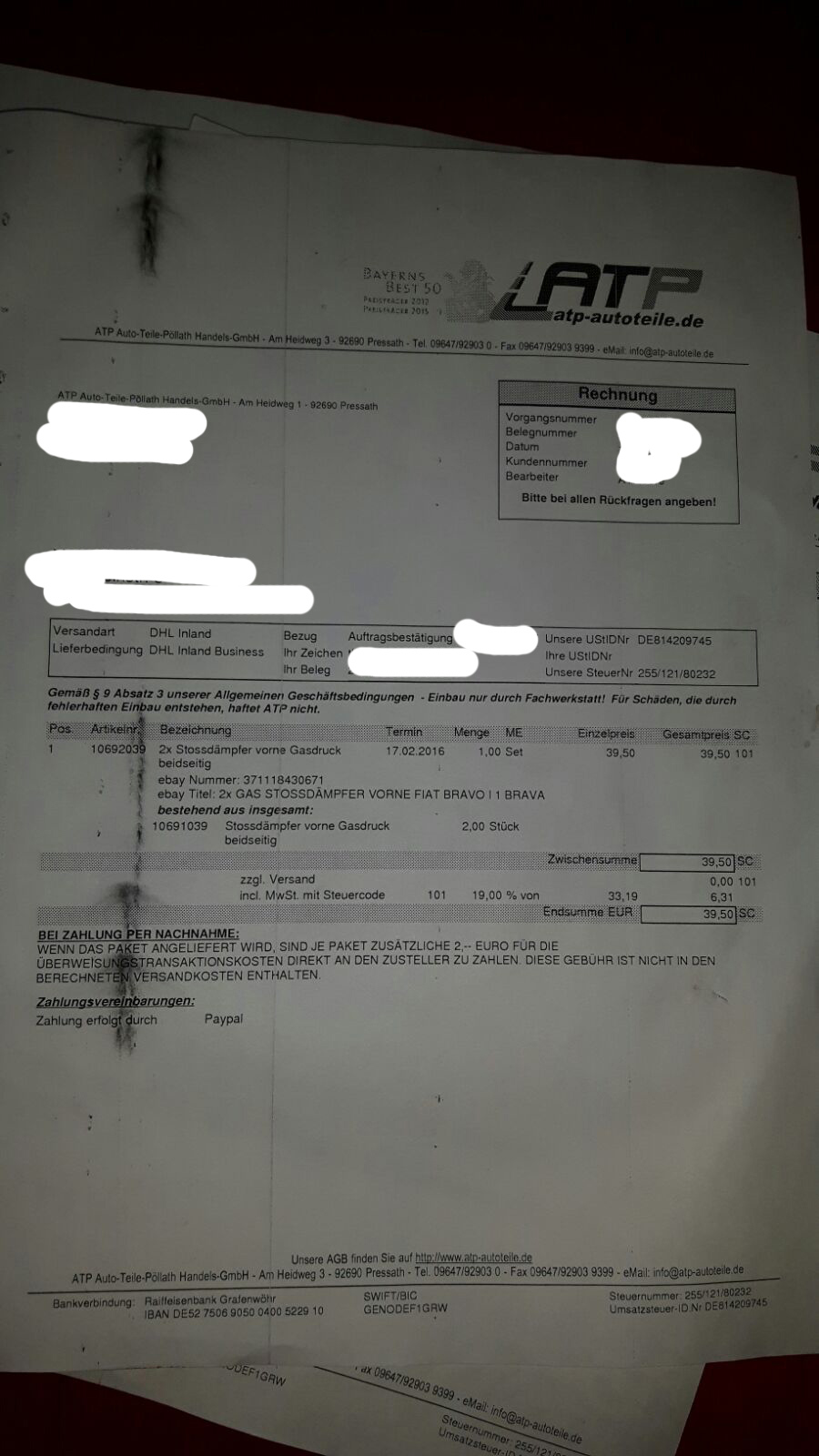

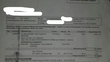

  • Nunja, woran erkennt man dies? Ich hatte beide Dämpfer (Alt und Neu) nebeneinander gestellt und die waren identisch von den Maßen her. Wenn es ein Produkt ist, welches einfach z.B. über Holland kommt, dann kommt es nicht selten vor das die andere Farben verwenden, wurde mir gesagt. Zudem sind die Dinger ja nun auch eingebaut, weswegen hier keine Rückgabe oder so in Betracht kommen würde. Laut Rechnung sind es die normalen Stoßdämpfer (wie im Anhang zu sehen). Sonst noch eine Idee?
