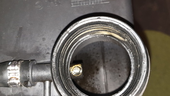

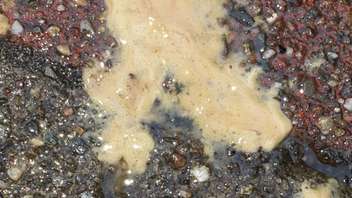

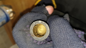

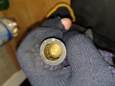

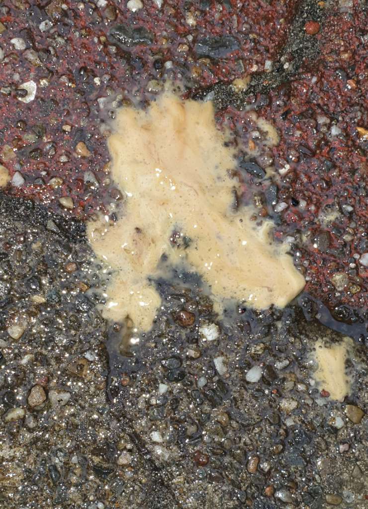

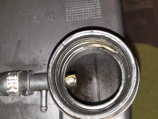

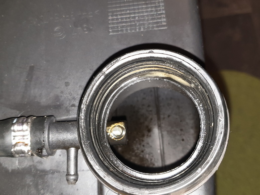

Hallo. Ich heiße Mike bin 36 Jahre alt und komme aus lünen.fahre seit 4 Monaten ein fiat punto grande 199 bj 2011 mit 65ooo killometer auf der Uhr. Ist mein 1 fiat. Bin so weit zufrieden soweit.heute hab ich etwas sauber gemacht und Flüssigkeiten aufgefüllt.Hab den Vergaser grob gereinigt Dann hab ich festgestellt das schlamm im Schlauch ist Jetzt wollte ich von den Profis wissen woran es liegt Kein Wasser Verlust kein schlamm unter dem Öldeckel.hab Fotos gemacht das man es beser sieht Gereinigt hab ich es. Würde mich freuen über eine Antwort undhilfe.Gruß Mike

Hallo Mike,
dieser "Schlamm" ist eine Mischung aus Öl und Wasser, das Zeugs entsteht in der Regel bei häufigen Kurzstrecken, da das Öl nicht richtig warm wird und sich dann Kondenswasser im Motor bildet.
In kleineren Mengen ist das kein großes Problem - willst Du Deinem Fiat etwas gutes tun, dann gönne dem Wagen mal eine Strecke über 20 km ohne Stadtverkehr...
(PS: In Deinem Punto sitzt übrigens schon lange kein Vergaser mehr...sowas haben nur noch uralte Fiats wie meine Oldie´s

Danke für deine Hilfe und Antwort Ich fahre ca 30 kilometer am Tag Leider viel Stadt dabei stimmt hate recht mit den Vergaser
