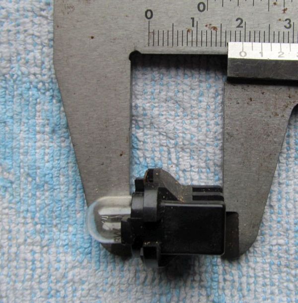

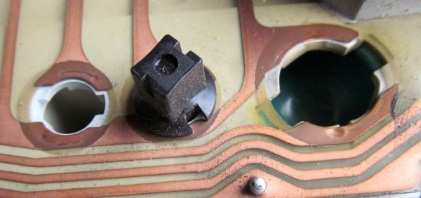

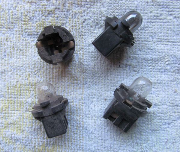

Ich hab Dir mal ein Bild von den Lämpchen und den Fassungen gemacht - die Teile werden mittels eines kleinen "Bajonett-Verschlusses" um 90° in die Platine gedreht. So wurden die Teile in meinen Autos von 1971 bis in die 80-er hinein verbaut. Da dürfte es also ggf. auch Parallelen zu den anderen Fiats geben.

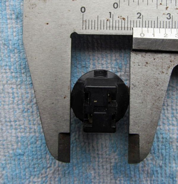

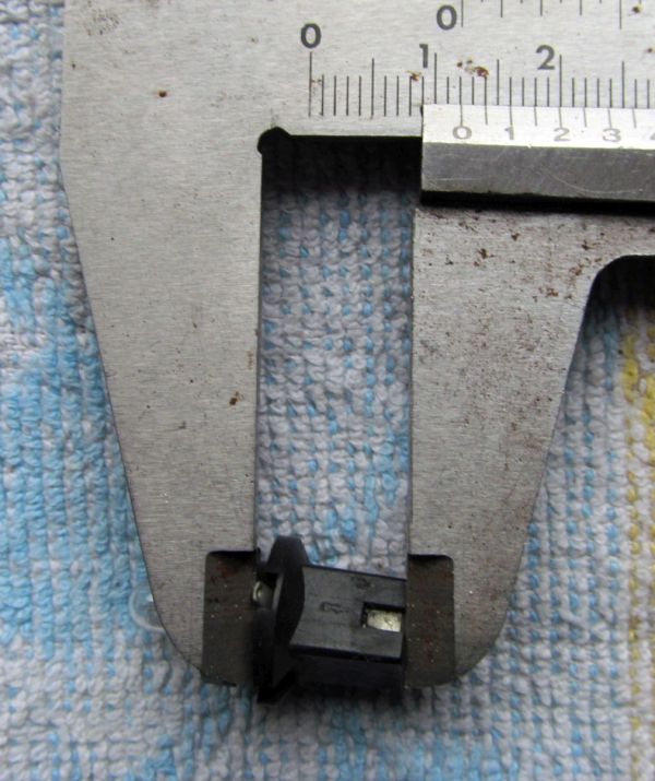

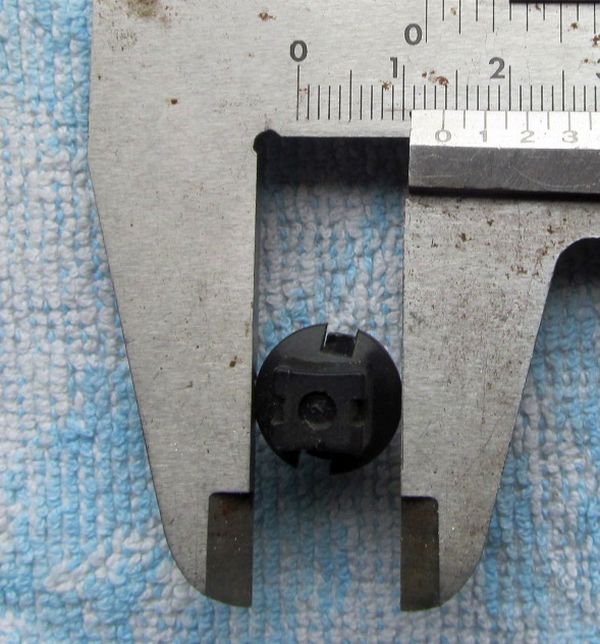

So...
hier noch mal die genaueren Daten der beiden Fassungen. im Fiat 127/128 gibt es diese in zwei verschiedenen Größen, wie Du auf den Bildern sehen kannst.
Die kleineren sind z. B. für die Handbremskontrolle oder Warnlampen zuständig, die etwas größeren für die eigentliche Instrumentenbeleuchtung.
Die Maße der jeweiligen Fassungen kannst Du Dir ja an hand der Bilder selbst anschauen, auch die Aufnahmen in der Platine hab ich mal mit abgelichtet.
Solltest Du eine der beiden Fassungen ggf. mal als Muster benötigen, dann mlede Dich bei mir - wir kriegen da sicherlich irgend etwas auf die Reihe

Hallo Uwe,
danke für die Mühe, das hilft mir wirklich weiter. soweit ich mich erinnere sind bei nur die größeren verbaut.
Danke für das Angebot, komme eventuell darauf zurück ;).
