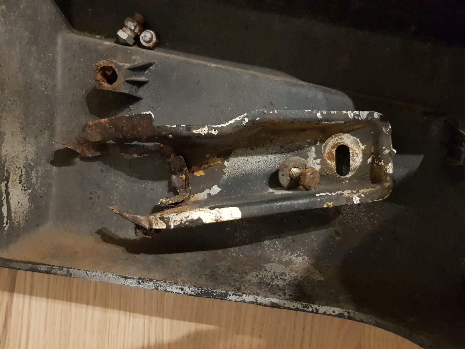

    ich habe mir einen Fiat Ducato I 290 1.9 TD als Wohnmobil gebraucht gekauft, leider hat bereits an einigen Stellen der Rost angesetzt und ich bin nun dabei dem ein wenig entgegen zuwirken.

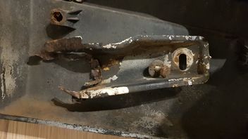

    Unter anderem musste ich feststellen, dass vorne Links die Befestigung der Stoßfänger Verkleidung komplett durch gerostet ist. Hier hilft auch kein Blech mehr.

    Ich hätte an einfache Vierkantrohre aus Edelstahl gedacht da es sich ja nur um eine Befestigung der Verkleidung handelt. Nur habe ich damit bisher keine Erfahrungen ob der TÜV da mitspielt.
    Ich habe mal zwei Fotos angehängt.

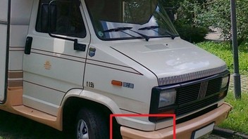

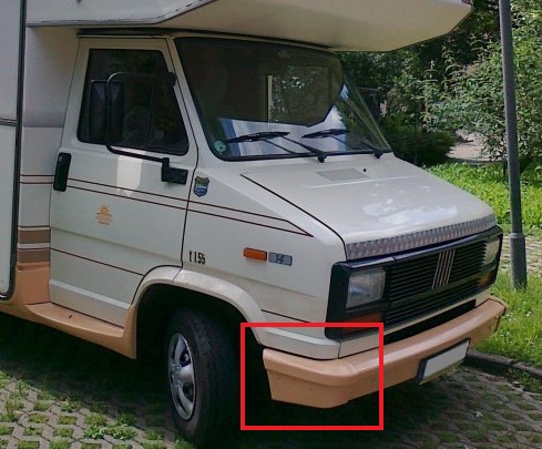

    1. Draufsicht (nicht mein Fahrzeug)
    2. Das Problemstück

  • Hallo Viking,
    Das mit dem Vierkantrohr ist durchaus machbar. Dem TÜV ist bei der HU nur wichtig, dass der Stoßfänger fest sitzt und keine scharfen Kanten überstehen.
    Bei Deinem alten Ducato wird sich niemand über einen selbst gebauten Halter beschweren, wenn dieser seinen Zweck erfüllt.
    Solltest Du nichts Basteln wollen oder finden, dann kann ich Dir ggf. die Originalnummer von Deinem Modell raussuchen - ich hab dafür noch die alten Mikrofilme aus dem Hause Fiat.
    Wenn Du weitere Teile/Hilfe brauchst, dann sende mir bitte noch kurz das Baujahr.
