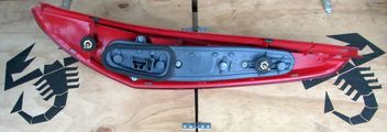

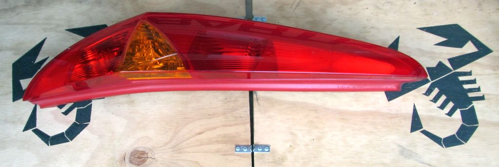

    In diesem Zusammenhang fällt mir ein, dass ich noch eine komplette, neuwertige Rückleuchte links für den 3-türigen 188er übrig habe. Wenn Du sie vielleicht gebrauchen kannst, dann könntest Du das Teil für nen Zehner gern haben.
