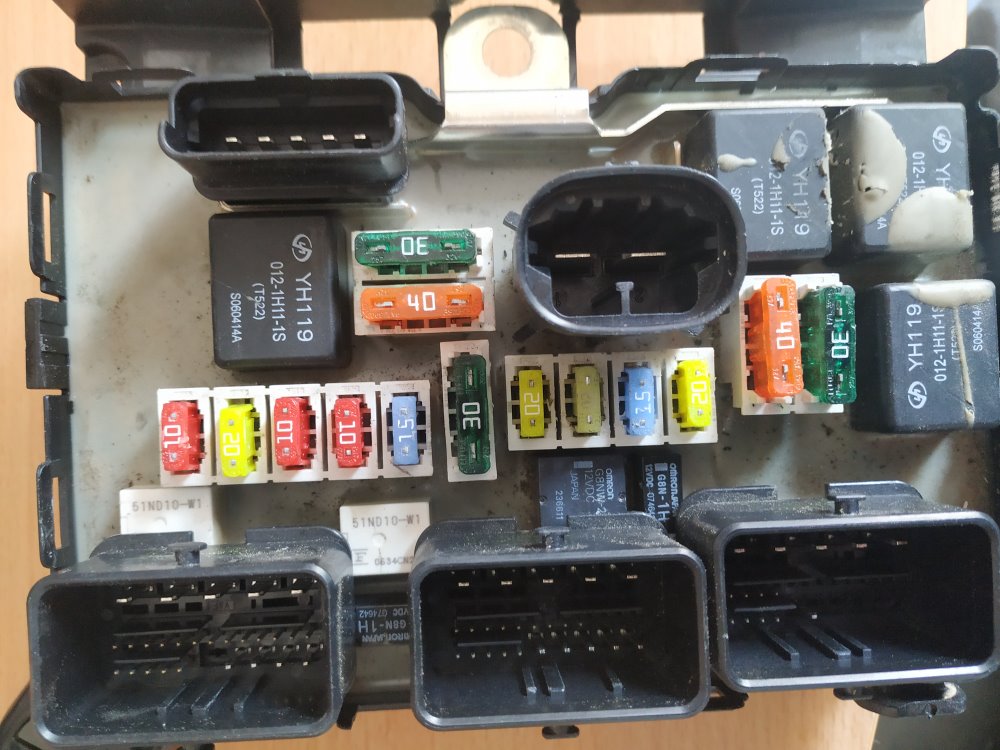

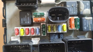

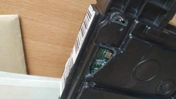

  • Hallo.
    Denke ich bin fündig geworden. Der Sicherungskasten im Motorraum hat ja eingegossene Relais drin.
    Da habe ich jetzt alles soweit es geht zerlegt, und habe dabei eine Rastnase abgerissen. Da kam dann
    Wasser raus.
    Jetzt muß ich mal sachauen, ob ich so ein Teil auftreibe.
    Hoffe das war es dann.
