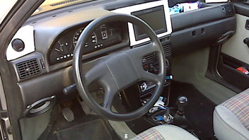

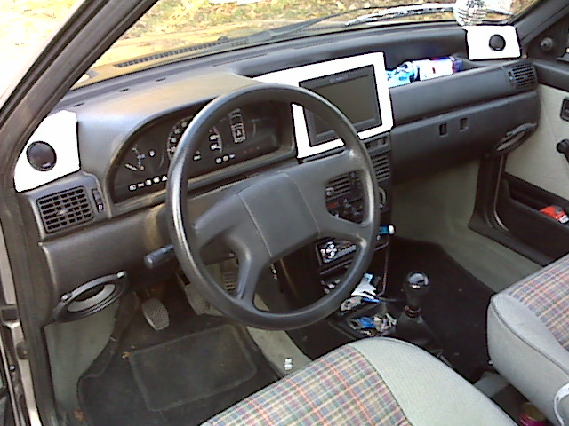

    sitzen da wo du deine 13er hast die orignalen lsp? das kann doch nicht klingen bei der ausrichtung! spielen die in einem geschlossen gehäuse, freeair oder bedämpft?
  • Mach dir kein Kopf wegen UnoBlau, die wollte den Wagen ja eh wieder verkaufen... Aber das ist ne andere Story...
    Also ja, da wo jetzt meine C-Quence sitzen, waren die 10er original... Ich bin selbst überrascht gewesen bei der Ausrichtung, aber habe selbst schon ein paar verdutzte Gesichter gesehen, die mal probegehört haben. Das Frontsystem läuft vollaktiv und der TMT ist bei 80Hz abgetrennt. die TMT´s haben keine Gehäuse und nützen nur die Reso vom Armaturenbrett, das ich dahinter ein wenig gedämmt habe.
    Wenn man es so sieht, benützen die TMT´s ein 15Liter Bassreflex-Gehäuse Grob geschätzt.
    Also die Dinger kicken wie blöd, ich finde nicht das ich irgendwo Einbußen in einem Frequenz-Bereich habe. Die "Bühne" ist nahezu perfekt. Kannst dich gerne selbst davon überzeugen! Nur an den HT´s (Peerless Definition 6) habe ich um 2dB abgesenkt, die sind mir zu spitz.
