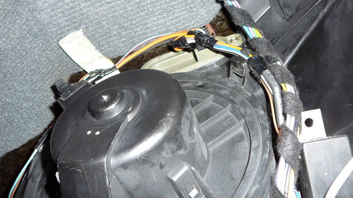

    Für die Forumnutzer hänge ich ein Foto an. Das Teilchen ist hinter dem Lüfter. So ein weißes rundes Plastikteilchen mit zwei Schrauben und einen Stecker. Auf dem Foto oben Mitte. Ansicht des Fotos ist von der Fussmatte aus nach oben.

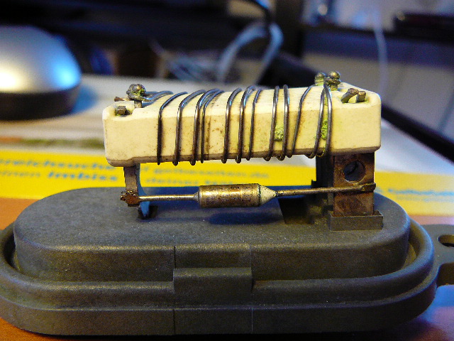

  • Bei dem ausgebauten Ding ist das große grüne Ding der Vorwiderstand (eigentlich 3 sind aber gemeinsam in ein Keramikkörper verpackt). Zwischen dem Keramikkörper und der Grundplatte aus Kunststoff sitzt noch nen kleines Teil mit Metallgehäuse, das ist die Temperatursicherung. Die schmilzt durch wenn der Vorwiderstand zu heiß wird. Das kann davon kommen wenn der Lüfter schwerd dreht, dann wird der Strom größer und der Vorwiderstand heißer. Um einen Brand oder andere Beschädigungen zu verhindern ist die Temperatursicherung drin. Nur die Sicherung zu tauschen kostet mit etwas handwerklichen Geschick ca. 1€ Material (Temperatursicherung + 2 Lüsterklemmen). Wenn allerdings der Vorwiderstand selbst hin ist kannste nur komplett tauschen.

  • Hm, großes grüne Ding habe ich nicht gesehen (die Du beschreibst). Ich meinte nur solche grüne Ablagerungen (wie Sandkörner) auf dem Keramikteil. Aber das kommt bestimmt durch diese allgemeine Luftfeuchtigkeit. Ansonsten die Temperatursicherung ist sicherlich kaputt. Der Widerstand aber ist ok. Problem ist, dass das Etikett der Temperatursicherung komplett weg ist. Ich weiß nicht für wie viel Grad ist die, Löter habe ich auch nicht parat und am Fr. fahre ich nach Österreich und will, dass alles prima läuft.
    Zustand des Teilchen auf dem Foto:
  • OK, bei mir is um den Vorwiderstand noch ne dunkelgrüne Vergußmasse drumrum. Hab hier auch noch nen altes Bauteil auch, mit defekter Temp-Sicherung. Auf der stand 167°C. Löten kannste vergessen. Die Verbindung zw. Sicherung und Anschluß zum Widerstand dürfte durch Widerstandsschweißen hergestellt worden sein. Das kannste nicht auslöten. Ob das Anschlußmaterial des Widerstandes für Löten geeignet ist weiß ich auch nicht. Ich hatte bei mir damals die Sicherung so rausgeschnitten, daß die Anschlußdrähte stehen blieben und an diese mit zwei Lüsterklemmen die neue Sicherung angeklemmt.
