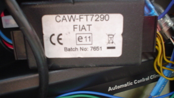

  • Kenwood CAW-FT7290

  • Ich denk mal mit dem Kenwood-Adapter hast Du kein Glück!
    Ich hatte auch zuerst den Adapter CAW-FT 7290 von Kenwood.
    Da der ISO-Stecker des Adapters aber nur 3 PIN's belegt hat (der FIAT-Stecker aber 5 PIN's) und zudem noch falsch belegt ist, hab ich das Ding wieder zurückgeschickt.
