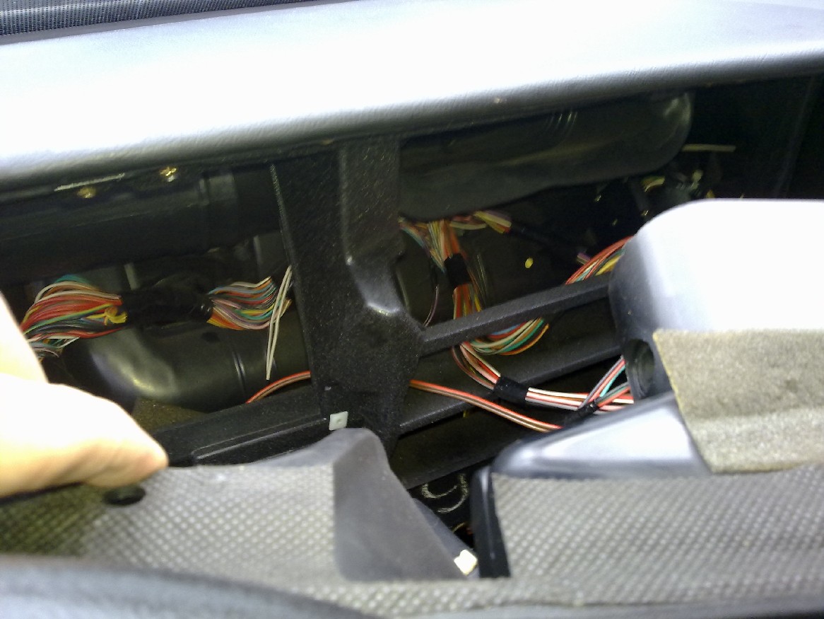

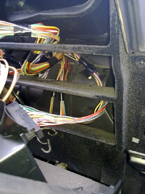

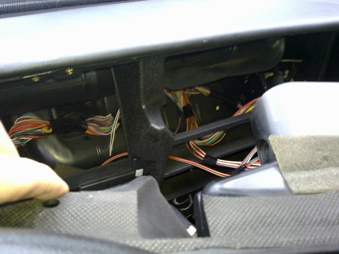

  • Hallo und guten Tag,
    am Wochenende habe ich mich endlich mal mit Schraubendreher & Co. ans Werke gemacht und mich an die Mittelkonsole gemacht. Ich erhoffte mir, dass ich dahinter an das Klappensystem komme und so mein Problem lösen kann.
    Nachdem ich etliche Schrauben löste und mir ein paar mal meine Finger klemmte, war ich dann endlich so weit. Allerdings war das Resultat ernüchternd: zwar konnte ich den Mitteltunnel erkennen bzw. erahnen, aber mir schien, als sei da nicht ran zu kommen.
    Ich habe mal ein paar Fotos gemacht und diese beigefügt.
    Tja, und nun? Da steh' ich nun, ich armer Tor und bin so klug als wie zu vor...
    Kann man nicht mit 'nem langen Draht, den man durch die Öffnung der Fußheizung schiebt, irgendwas freiruckeln? Oder macht man damit mehr kaputt?
    Viele Grüße,
    Tobi
  • soweit ich das aus den bildern erkennen kann, hast du dich von VORNE, also frontal hineingearbeitet in die mittelkonsole. da wirst du aber nichts finden, höchstens die gehäuse der lüftung. grundsätzlich ist der platz richtig, dort sitzt wirklich die klappeneinheit, aber sie ist von vorne nicht zugänglich.
    du musst daher von der SEITE hinein. also pass auf: wenn du am beifahrersitz sitzt, dann sind deine füsse im beifahrerfussraum. deine zehenspitzen zeigen nach oben, da sollte einen verkleidung sein. es muss keine sein, aber häufig ist dort eine. da ich selbst keinen corma habe weiss ich es nicht, aber es ist bei den meisten autos so.
    gut, diese verkleidung(en) nimm ab. dahinter könnte schon einmal der ventilator irgendwo sichtbar sein. dann nimm noch die beifahrerseitige SEITLICHE verkleidung der mittelkonsole ab. die abnahme dieser verkleidungen sollte nicht länger dauern als maximal fünf minuten, es ist ein kinderspiel. eventuell zwei, drei schrauben, vielleicht auch noch zwei, drei clips, fertig.
    dann knie dich neben das auto (bei geöffneter tür), beug dich hinein und mit einer taschenlampe leuchte einmal da hinten rein, was du da siehst. da sollten jetzt irgendwelche gestänge oder hebel sichtbar werden. es kann natürlich auch sein, dass du auch auf der fahrerseite aufmachen musst, aber zuerst schau einmal auf der beifahrerseite, das ist einfacher.
    und jetzt probier durch umschalten herauszufinden, was sich da ausgehängt, bzw was eventuell gebrochen ist (es könnte aber auch ein stellmotor defekt sein)
    viel erfolg
    gruss.
