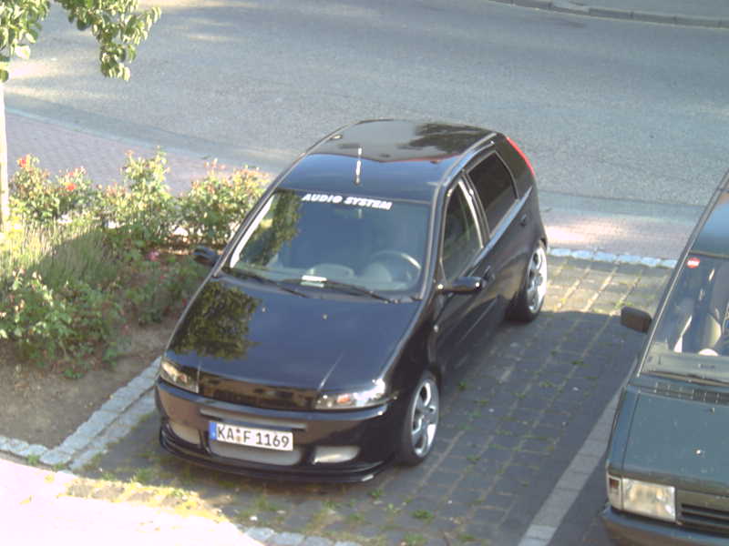

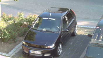

  • jo bei mir wurde es auch so gemacht wie es Zerom sagt! nur bei mir wurde noch ne beule rausgemacht, bösen blick dran geschweißt und die spritzdüsen entfernt! Kostete dann 600 euro, nur fiatzeichen wegmachen mit lackieren(komplette motorhaube) kostet ca. 250euro!!!
    also ich wurde gefragt ob ich die motorhaube komplett lackiert haben möchte oder ob die in den rest der motorhaube reinlackieren sollen!
    aber die sagen es wäre schon besser komplett zulackieren!!
