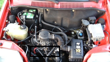

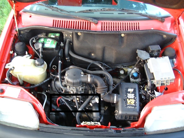

hi die frage hast du nen 1100er motor oder noch den 900er ?
ist aber ziemlich einfach ansich
hinten am zylinderkopf siehst die kerzenstecker, einfach den luftfilterkasten abnehmen
Ein 900 er.....
hab mal ein bild gemacht wo die kerzen sitzen
@ Domino: vielen Dank- nun kenne ich die grobe Richtung und weiß wo ich suchen muss :razz: :lol:
gern geschehen
