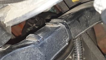

Wie komme ich an den Ölfilter beim Scudo 2.0D Multijet 94 KW ab 2011 ran? longliveenduro 5. April 2020 Von nem Kumpel nen 27er Ring geliehen und mit dessen Kröpfung von der richtigen Seite hat es gerade so gereicht. Gefühlte 100 mal neu angesetzt, aber zum Erfolg gekommen.
Wie komme ich an den Ölfilter beim Scudo 2.0D Multijet 94 KW ab 2011 ran? longliveenduro 5. April 2020 Hi, ich kann das Ölfiltergehäuse an meinem 2016er Scudo 2.0 D Multijet 128PS / 94KW sehen. Aber es befinden sich dicke starre Schläuche im Weg. Scheint unmöglich da mit einer Ratsche und Nuss ran zu kommen. Gibt es hier einen Trick? Vielen Dank Chris
