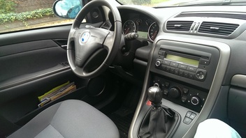

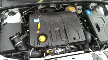

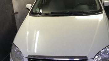

    hier mal ein paar Fotos von meinem Fiat Croma. Der Wagen ist Scheckheftgepflegt und große Inspektion mit Zahnriemen ist grade erst erledigt. Leider ist er zur Zeit abgemeldet und steht in einer Halle. Ich habe damit Leichte Probleme in Sachen DPF. Aber das schreibe ich gleich in einen anderen Thread.
    Christian
