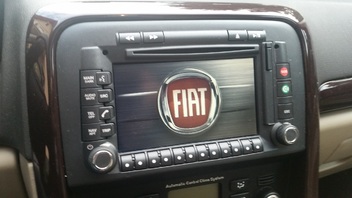

Guten Morgen,
hat leider nicht geklappt, der Standbildschirm mit dem Fiat Logo ist geblieben. Dafür ist jetzt die gelbe Taste mit dem Ausrufezeichen angegangen ![]()
Werde den Fehler mal auslesen....

Guten Morgen,
habe gestern die Firmware an dem Croma meiner Frau (1,9 JTD Bjh.2006) auf die Version V12.2 updaten wollen. Hier muss dann wohl der (wie auch immer) der Flash-Vorgang (ich hoffe, dass heißt so) unterbrochen worden sein. Jedenfalls ist zwar das neue (rote) Fiat Logo zu sehen, mehr macht es aber nicht (siehe Foto anbei). Erschwerend kommt hinzu, dass das Navi, trotz drücken aller möglichen Tastenkombinationen, die CD nicht mehr rausschmeisst.
Kann jemand helfen?
