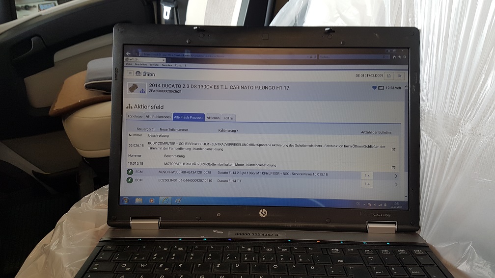

    auch wir hatten das Problem des ruckelnden Motors.
    Hatte bei langsamer Fahrt vor allem im Stadtverkehr
    das Gefühl als würde ich ein Kängeruh fahren.
    Hatte schon an meinen Fahreigenschaften gezweifelt.
    War Gestern in der Werkstatt, erste Reaktion nach Probefahrt
    kann man nichts machen. Aber stecken wir mal den Service-Stecker
    ein und schauen was es event. neues gibt. Welch eine Überraschung:
    Motor-Update ist da wegen ruckelnden Motors bei Kaltstart.
    Nun läuft das Wohnmobil wie geschmiert.
