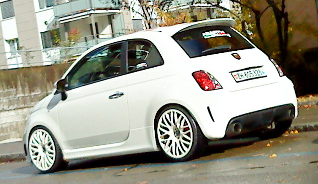

    Also will euch mal mein neuer vorstellen den ich seit 10 Monate habe .
    Fiat 500 Abarth 1,4 Liter 16 V
    Inzwischen wurde daran geändert , 8 x 18 Zoll ET 35 mit 215/35/18 Pirelli Pneus , ein Bilstein Gewindefahrwerk hinten und vorne höheverstellbar , neue Heckleuchten Klarglas , Chip-Optimierung , Sport-Kat .
    Fotos folgen

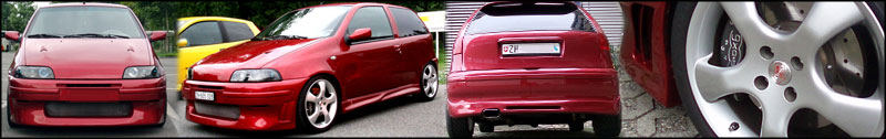

    Dann will ich auch mal mein 176 vorstellen
    Modell : 176 Punto GT 1600
    Baujahr : Juni 1994
    Kilometer : auf der Karrosserie 236`342 Km
    Motor : 18`000 Km
    Kein ABS
    Keine Klima
    nur Metallise Farbe Orginal rosso bright met. 132
    Motor : wurde auch dran rumgefumelt 8-) :shock: :razz: lauft gut .
    Carrosserie :
    Stosstange vorne Eigenbau mit RS4 Lufteinlässe und vorne ein grösseres Loch für bessere Luftzufuhr , Motorhaube Cadamuro ( Sport ) M+S Design Seitenschweller und hinten ein Cadamuro Stosstangenspoiler und ein M+S Dachkantenspoiler getönte Scheiben der Heckdeckel gecleant nur noch Nummer , alles Wagenfarbe , keine Folien an Türrahmen und keine Ziergummileisten an Seitenwand und Türen , Angel-Eyes Klarglasscheinwerfer umbaut mit Orginal Audi S3 Xenon , alle Plastikteile im Motorkaum mit echt Carbon überzogen und lackiert .
    Fahrwerk :
    FK Gewindefahrwerk höhenverstellbar vorne und hinten , Dohmstreben an Vorderachse und Hinterachse und im Motorraum ,
    Bremsen :
    6-Kolben Bremsanlage von Tarox ( eingetragen im Strassenverkehrsamt Winterthur ) und Stahlflexschläuche , 310 mm Bremsscheiben nur in verbindung mit 17 " Zoll Felgen.
    Bremsa Bremscheiben hinten .
    Räder :
    Mille Miglia ( Spider ) 7x 17 " ET 35 und hinten 1 cm Distanzscheiben ( ringsum gebördelt ) ohne Farbschaden .
    Auspuff :
    CSC Endschalldämpfer gross und CSC Mittelschalldämpfer und Sportkat und 60 rohr bis zum Turbolader ( Tezet )
    Interieure :
    2 Schalensitze von Sparco ( Halbschalensitze ) schwarz mit passenden schienen , alle Armaturenteile in Tupflack ( Marmor-effeckt ) lackiert , weisse Zifferblätter mit Spezial Neon Beleuchtung , Schaltknauf und Sportlenkrad MOMO , MP3 Radio , Zusatz Armaturen-Konsole eigenbau mit Startknopf Orginal von Fiat Coupe Silber und zusätzlicher Ladedruckanzeiger bis 2,5 Bar auch mit weissem Zifferblatt .

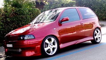

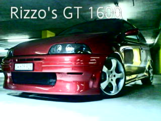

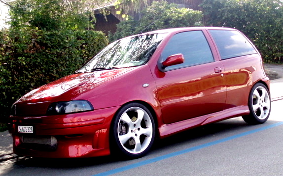

    jetzt zum Wagen :
    Fiat Punto GT jg. Juni 1994 jetzt 234232 km ab Werk gehört er mir !
    Carrosserie :
    Stosstange vorne Eigenbau mit RS4 Lufteinlässe und vorne ein grösseres Loch für bessere Luftzufuhr , Motorhaube Cadamuro ( Sport ) M+S Design Seitenschweller und hinten ein Cadamuro Stosstangenspoiler und ein M+S Dachkantenspoiler getönte Scheiben der Heckdeckel gecleant nur noch Nummer , alles Wagenfarbe , keine Folien an Türrahmen und keine Ziergummileisten an Seitenwand und Türen , Angel-Eyes Klarglasscheinwerfer der Reflecktor ist komplett schwarz matt lackiert , alle Plastikteile im Motorraum mit echt-Carbon überzogen und lackiert (5 Schichtig ) .
    Fahrwerk :
    Bremsen :
    Räder :
    Auspuff :
    Interieure :
    Motor :
    Komplett neuer Motorblock und Zylinderkopf vom Fiat Tempra 1600 ccm ,Die Kölbenwände sind feingehont glatt wie ein Spiegel , die Kurbelwelle behandelt und Aluschwugrad sind miteinander feingewuchtet ,spezielle Pleuellager und spezielle Kurbelwellelager , 4 Düsen für Kolbenbodenkühlung , gepresste oder geschmiedete Kölben mit H-Profil Pleuel und komplett bearbeiteter Zylinderkopf mit speziellen Ventilen die auch grösser sind , und auch die Verdichtung wurde geändert , Gehärtete und spezielle Nockenwelle , Ansaugkollecktor bearbeitet ( grössere Rohrinnendurchmesser ) und die Drosselklappe bearbeitet und eine grösseren Auspuffkollecktor aus Guss , Mitsubishi-Turbolader Gross abgeändert wasser- und Ölgekühlt , grosser Ladeluftkühler vorne Quer ( schwarz ) , alle verrohrungen aus Metallrohre und Pulverbeschichtet und die verbindungsschleuche von Samco , Komplett neues Getriebe und anders übersetzt , Steuergerät und kompletter Kabelbaum und Benzineinspritzdüsen sind vom Lancia Delta Integrale , stärkere Benzinpumpe , Spezielle Kupplung und verstärkte Druckplatte ( keine Sinter ) , ect. ( 305,7 DINPS und 384 NM ) laut dem Carlone-Tuning Prüfstand (Schweiz)
