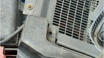

    Hallo zusammen!
    Bei meinem Dobi habe ich letzten Oktober auf der Autobahn ein prasselndes Geräusch, das von vorne kam, bemerkt. Es klingt so, als ob Regen gegen die Windschutzscheibe prasselt. Das war auch der Grund, dass es mir anfangs nicht auffiel, weil ich zuerst im Regen gefahren bin. Das Geräusch ist erst wieder verschwunden als ich unter 100 km/h gefahren bin. Nachdem ich eher selten Autobahn fahre, habe ich dem Ganzen keine weitere Beachtung geschenkt und es fiel mir erst wieder im Jänner auf. Mittlerweile tritt das Geräusch berteits ab ca. 80 km/h auf, auch ein bischen abhängig davon, von woher der Wind kommt. Nachdem außen auf der Windschutzscheibe und auch im Bereich der Dichtungen der Scheibe nichts sichtbar ist, was dieses Geräusch verursachen könnte, und nach längerer Suche im Internet, bin ich zu dem Schluss gekommen, dass Blätter oder Samen sich irgendwo in der Lüftung befinden.
    Ich möchte also gerne unter die Plastikabdeckung schauen, die unterhalb der Windschutzscheibe ist, hinter der vielleicht auch der Scheibenwischermotor ist. Leider gibt es keine Reparaturanleitung vom Doblo, wo ich sehen könnte, wie man diese Teile demontiert, ohne etwas zu beschädigen. Kann mir da jemand einen Tip geben ?
