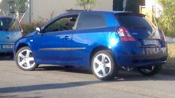

    * Momo WRS 7x17 mit Dunlop Sport Maxx 215/45 R 17
    * Eibach ProKit 30/30
    Hier die Fotos (aber noch OHNE die Eibach 30/30 Federn):
