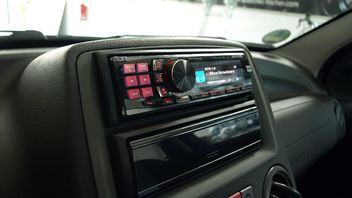

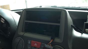

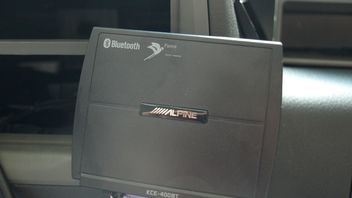

    nachdem wir unseren Toni letzte Woche beim freundlichen FIAT Autohaus Terhart in Raesfeld abgeholt haben, hat meine Frau auf dem Rückweg das Originaradio ganze 2 Minuten angehabt. Das geht ja akustisch mal überhaupt nicht... Also war klar, da muss was geändert werden. Da ich mir dafür natürlich auch immer ein freies Zeitfenster lassen muss habe ich heute schonmal angefangen die Headunit auszutauschen. Das Original-1Din-Gerät kam also raus und der Einbaurahmen gleich mit. Verbaut wurde ein neuer Doppel-ISO-Einbaurahmen. Warum ein Doppel-ISO Rahmen? Ganz einfach, es wurden jetzt ein 1 Din Gerät und ein 1 Din iPod Ablagefach von ALPINE verbaut. Die neue Headunit ist das ALPINE CDA-117Ri im direkten Zusammenspiel mit der KCE-400BT Freisprecheinrichtung. Die Bezeichnung für das iPod Fach muss ich mal nachreichen.
    Der Anschluss an der ISO Verkabelung im Fahrzeug ist ja wirklich nur ein Kinderspiel... Trotzdem haben wir jetzt schon einige Kabel mehr ins Auto bekommen und da natürlich auch gleich vernünftige Kabelbäume gemacht.
    Aber ich denke mir ich werde jetzt erst mal die ersten Bilder sprechen lassen.
