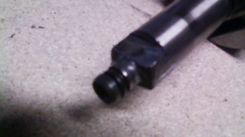

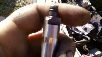

so heut das Ersatzteil bekommen. Was soll ich sagen.......Schrott aber richtig. Na Geld gibbet wieder und nu musst ich doch das Schweißgerät rausholen. Also aufgeschweißt, gefeilt und geschliffen, angepasst, eingebaut und TATA es funzt. Habe sogar schon die ersten 30km Plattenstrasse zum Testen hinter mir.
Beiträge von elo81
War heut mal Fleißig, also ich glaube man sieht wo dran es liegt. Das Ersatzteil kommt aus Österreich (bin mal gespannt wann es hier ist). In Deutschland ist es fast unmöglich ein geeignetes E-Teil zu bekommen, selbst Fiat konnte nicht helfen :lol:
Die Pumpe vom Palio kann man auch zum Reparieren verwenden selbe Teilenummer (zumindest bei mir) und Aufnahme nur der Anschluß zum Bremskraftverstärker ist etwas anders. Ein Glück das ich gelernter Teilezurichter bin, hätte ich eine Dreh und Fräsmaschiene, hätte ich mir dfas Teil glatt selbst gebaut 8-)

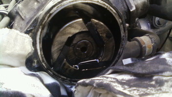

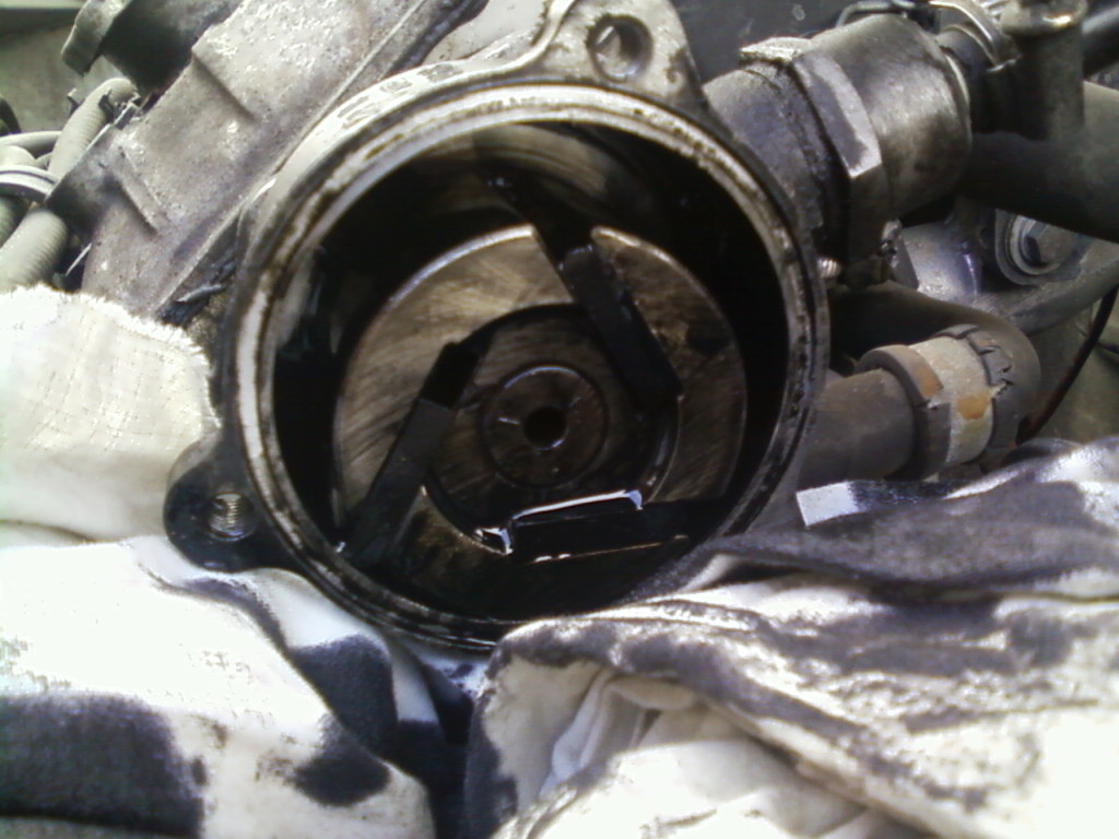

So da bin ich nun und habe zum ersten mal in meinem Leben seid ein paar Tagen einen Fiat Fiorino 1.7D 146L. Bin voll der Laie was Fiat angeht, aber fahren tut er Sahne (nur Bremsen tut er nicht :D)
Moin, hab da mal ne Frage. Ich habe mir jetzt für die Arbeit ein Fiorino 1.7D 146L LKW angeschafft.
Nun hat er folgendes Problem: Ich starte ihn und kann mich auf die Bremse mit beiden Füssen stellen um eine geringe Bremswirkung zu erreichen. Also vom Prinzip als wenn kein Bremskraftverstärker mehr da ist.
Hab mal ein Bild beigefügt, wo ich denke das dass die Pumpe ist. Wenn es sie ist dann kann ich sie von Hand in eine Richtung drehen. Hatte ganz kurz mal den Motor drehen lassen, es hat sich nichts gedreht und in der Mitte aus dem kleinen Loch kam Öl (Deckel war offen). Hat jemand hier eine Beschreibung zwecks Wechsel/Reparatur? Oder gibt es irgendwo so ein wie Helfe ich mir selbst Buch für diesen Typ?
