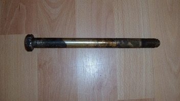

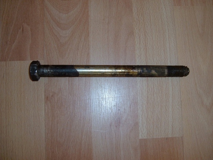

    Es ist vollbracht :)
    Habe mir gestern die Lager geholt von Meyle und gleich so einen Rostlöser mit Rostschock.
    Die rechte Seite war kein Problem ca. 1/2 Stunde da dieses Lager anscheinend schon mal gewechselt wurde.
    Links hat sich noch 4 Stunden gewehrt.
    Habe denn äußeren Metallring nach und nach zerstört um an die innerer Metallhülse zu kommen in der die Schraube läuft.
    Dann warm gemacht und Rostschock ca 15x
    Habe die die Verlängerung mit Klebeband an die Schraube geklebt.
    Dann mit der Rückseite eines großen Beils voll drauf.
    Dann kam die Schraube so Milimeterweise.
    Gesamtzeit ca. 8 Stunden :cursing:
    Der Einbau wird denke ich einfacher :D
    Nochmal Danke für eure Hilfe
    Hatte es schon gestern zerlegt und mit Rostlöser eingedeckt.
    Heute noch ein paar mal Rostlöser.
    Habe heute ungefähr 2 Stunden lang draufgehauen wie ein Blöder.
    Geht leider nur mit einer Verlängerung auf die ich schlage, sonst müßt ich noch den Auspuff und den Tank ausbauen.
    Bewegt sich keinen Milimeter.
    Einziger Erfolg ist ein blaues Daumengrundgelenk :cursing:

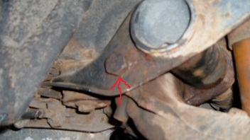

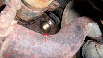

    habe mir einen Fiat Tipo 1,6 BJ 93 75PS gekauft.
    Nun muß ich für den TÜV die Längslager der Achsschenkel der Hinterachse ersetzen.
    Stabi, Stoßdämpfer, ABS-Fühler, Bremsleitung, Handbremsseil ist alles schon abgebaut.
    Mutter der Schraube die durch das Längslager geht ist schon runter.
    Nur bekomme ich die Lange Schraube nicht raus um den Achsschenkel abzunehmen (siehe Bilder)
    Diese kann doch nicht mit dem Lagern verpresst sein?
    Die Schraube dreht sich, aber es drehen sich anscheinend die Lager selbst mit.
    Sind das Kugellager die in den Achsschenkel eingepreßt sind?
    Wie sehen die Lager eigentlich aus, da ich noch welche bestellen muß?
    Sind es diese hier?
