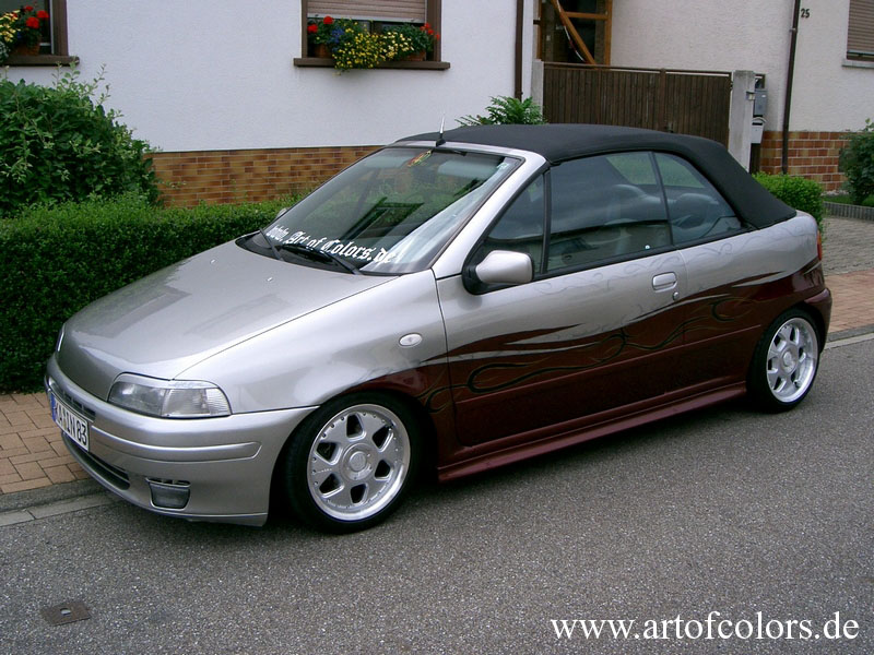

    Hallo zusammen,
    habe seit kurzem ein Fiat Cabrio und würde gerne einen Fiat uno Turbo motor darin verbauen, kann mir jemand sagen ob der motor passt bzw was ich dafür alles brauche, sollte der nicht passen weiss jemand welche leistungsstarken Fiat motoren passen könnten?
    Vielen Dank im Vorraus
    Dre
