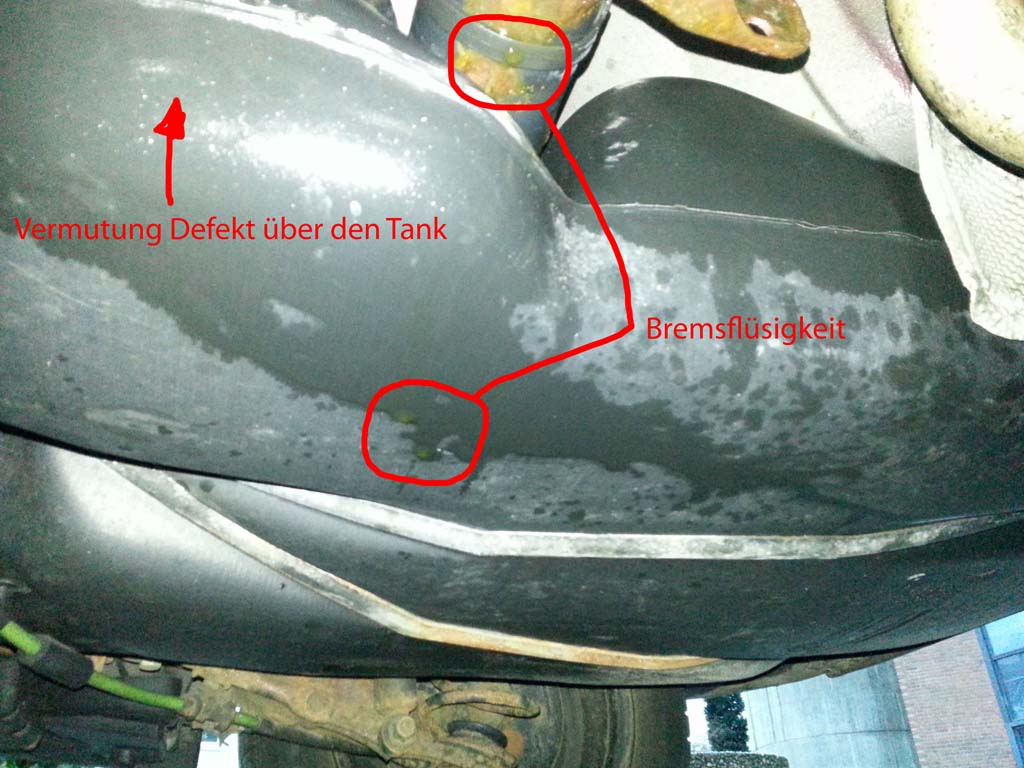

    Habe das Auto dann 2 Stunden stehen lassen, habe danach unterm Auto geguckt und man konnte deutlich erkennen, dass hinten links auf dem Boden Bremsflüssigkeit war.
    Also kann es der Hauptbremszylinder nicht sein.
    Habe das Auto angehoben, habe mich unterm Auto gestellt um zu gucken woher die Flüssigkeit kommt und das einzige was ich erkennen konnte war, dass die Flüssigkeit den Tank entlang herrunter läuft, bedeutet der Defekt muss sich über den Tank befinden.
    Kann es sein das sich beim Fiat Bravo hinten Links überm Tank der Bremskraftregler/-verteiler befindet?
    Wenn ja, muss man den Tank ausbauen um an den Bremskraftregler/-verteiler zu kommen?
