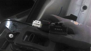

Muss wohl normal sein, bei mir sah´s heute so aus ![]()
Das RUNDE in´s ECKIGE und umgekehrt ![]()
