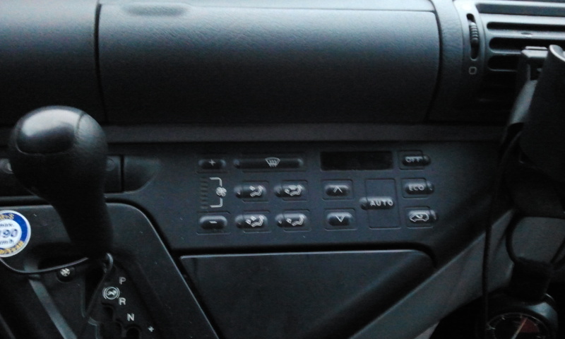

mein Bedienelement tut nicht mehr, keine Klima Funktion keine Heizung und Lüftung!?
keinerlei anzeige
Sicherungen soweit gecheckt !
hat da jmd ne Idee
bin über jeden tip dankbar
keinerlei anzeige
hat da jmd ne Idee
Ausbauen , Stecker reinigen , einbauen und testen . Wenn sich dann immer noch nichts tut ist der Gerät wahrscheinlich im FIAT - Himmel
ausgebaut zerlegt gereinigt eingebaut ! nix hat sich getan!
weiß jmd wo man günstig an so ein Teil drankommt?
meine google suche blieb bisher erfolglos !
danke
Im Onlineauktionshaus , Kleinanzeigen ect. ...
Falls hinter der Bedieneinheit eine Platine steckt könntest du diese auch auf gut Glück mal tauschen.
Ansonsten vielleicht mal messen, ob an den Verbindungen / Steckern überhaupt Saft ankommt. Da du die Sicherungen gecheckt hast gehe ich aber mal davon aus, das da nicht der Fehler liegt.
hallo
so fehler gefunden !
war natürlich nicht das Bedienelement
ne 8 A Torpedosicherung von der Standheizung habe ich übersehen !!!
