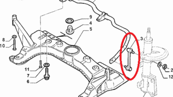

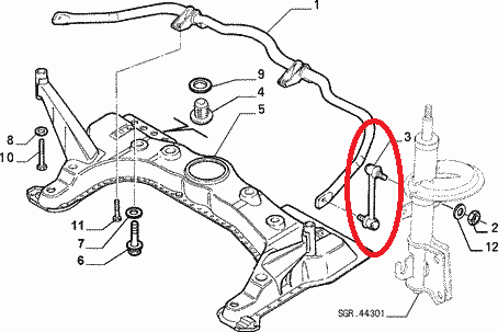

Das Makierte Teil in der Grafik

Und das ist die sogenannte Koppelstange, richtig? und das Teil kann ich alleine wechseln ja?

Die Koppelstangen müssten auf beiden seiten sein
Die Koppelstange Verbindet den Stabi mit der Aufhängung.
