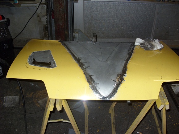

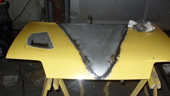

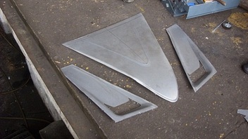

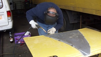

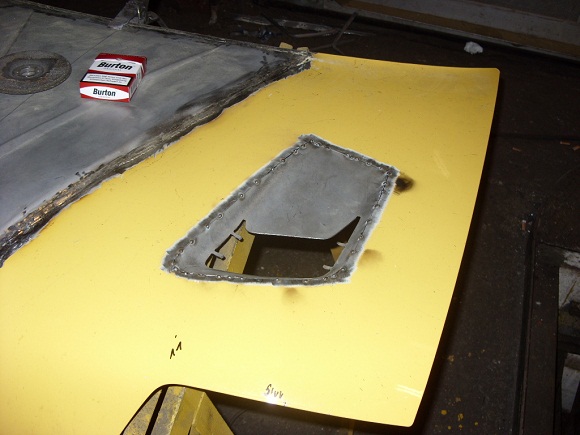

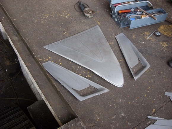

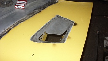

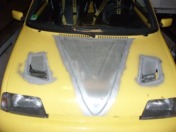

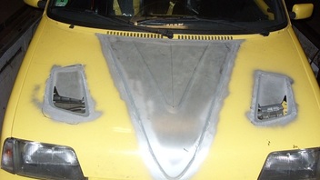

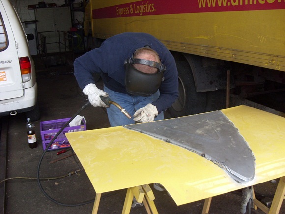

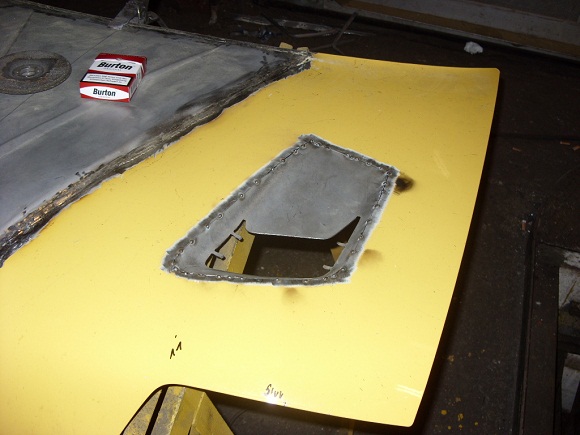

  • Also für Blecharbeiten bevorzuge ich einen kleinen Trennschleifer mit den dünnen 2mm Scheiben . Damit kann man sehr feine Schnitte machen und marodes Metal sauber und ohne große Fransen austrennen . Natürlich muss man vorsichtig sein denn sonst zerlegt sich die Scheibe und man wird mit Schleifscheibenteilen bombardiert :D
    Die maximale eindringtiefe liegt hier bei 3 mm . So kann sich auch wenig beim schneiden verkannten . Unten mal Fotos von einem Projelt ...
