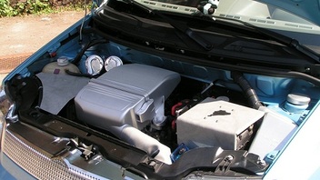

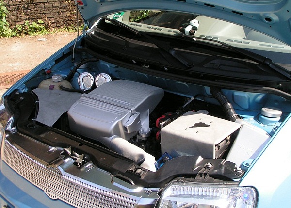

    Ich habe zwar auch round about 1000 Watt im Panda 169 verbaut aber früher bin ich auch Treffen gefahren . Kofferraum mit Laminat ausgelegt , lackierte Motorteile und teilweise mit Skyleder bezogen und so ein Quatsch :D
    Die Domstrebe ist da auch noch nicht drauf .
