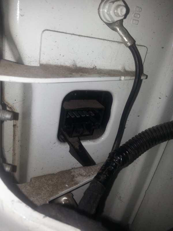

  • Hallo, ich habe folgendes Problem mit der Masse in den Steckern zu den Rücklichtern:
    Manchmal leuchtet vorne in der Anzeige das Symbol für defekte Lampen, das Blinklicht hinten ist deutlich dunkler und manchmal hört man beim Blinken leise und jammernd das Geräusch des Rückfahrsignals.

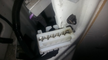

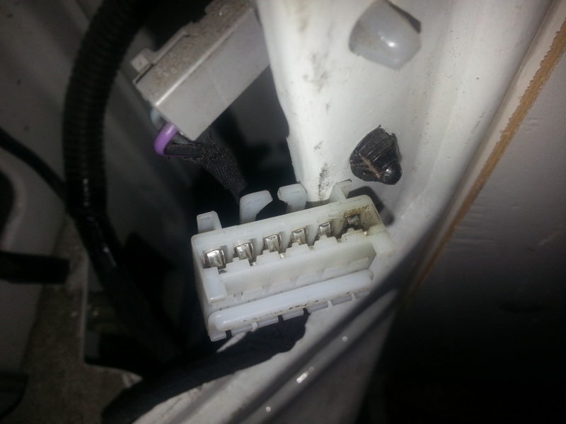

    Schaue ich mir dann die Steckverbindung zu den Rückleuchten an, sind dort die Kontakte für Masse zurückgebogen und schwarz. Es hat wohl Leuchtbogen gegeben, weil der Kontakt nicht dauerhaft bestand.
    Ich bin bisher so vorgegangen, dass ich den Massekontakt am Rücklicht und die Kontakte im Stecker gereinigt habe und mit einem kleinen Schraubenzieher wieder zurückgebogen, so dass sie sich berühren. Das bringt dann für eine gewisse Zeit Abhilfe, aber nicht dauerhaft.
    Kennt noch jemand das Problem und weiß, wie man hier vorgehen kann. Im Internet habe ich noch folgendes gefunden:
    Bilder habe ich beigefügt.
