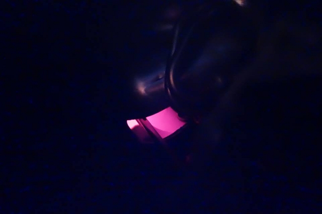

Der kann dir sicher weiterhelfen und die richtigen Teile bestellen.PS: Hier mal ein Bild von meinem Turbo - nachdem dieser mal etwas gefordert wurde
Man sieht nicht viel, da er etwas zugebaut ist - aber was man sieht gibt genau das mit den Temperaturen wieder denke ich
