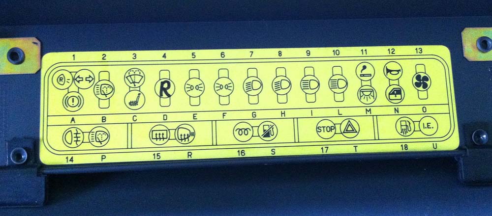

    wir haben ein gebrauchtes Hymer-Wohnmobil (B 534) auf Ducato JTD 2,8 Aufbau mit Alko-Rahmen. Das Fahrzeug wurde 2001 erstzugelassen und dürfte somit aus 2001 oder 2000 stammen.
    Auf der Autobahn widerfuhr uns folgendes Malheur: wir fuhren auf ein Stauende, bremsten und schalteten gleichzeitig den Warnblinker an. Dabei brannte (von uns erst einmal nicht wahrgenommen) die entsprechende Sicherung (17) durch. Beim Wiederanfahren bemerkten wir nach kurzer Zeit, dass links im Panel das Symbol für die Dieselpumpe/Kraftstoffmanagement, die rote Düse mit Sprühnebel, brannte. Das Fahrzeug zeigte aber keine Auffälligkeit und lief mit voller Leistung weiter. Zur Sicherheit wollten wir die Meldung überprüfen und fuhren auf den nächsten Autobahn-Parkplatz (ca. 2-3km), das alles ohne weitere Auffälligkeit.
    Dort stellten wir den Motor ab und stellten fest, dass das Womo nicht mehr ansprang: der Anlasser drehte, bewegte auch den Motor (der Pannenhelfer hat das Fahrzeug später so ein paar Meter zurückbewegt), aber die Dieselzufuhr war offensichtlich lahmgelegt.

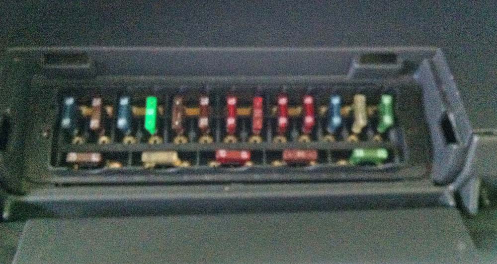

    Auch der Pannenhelfer konnte das Problem nicht beheben. Erst als er uns Huckepack genommen hatte und die Warnblinkanlage anmachen wollte, bemerkte er die defekte Sicherung. Nach Auswechseln startete das Womo wieder, und auch die Störmeldung "Einspritzpumpe" verschwand. Wir sind dann hinter ihm von der Autobahn runtergefahren und haben zur Probe noch einmal den Brems/Warnblink-Test gemacht. Wieder brannte die Sicherung durch und das Pumpensymbol erschien. Eine weitere Überprüfung ergab, dass der Vorbesitzer (oder seine Werkstatt) eine 10A Sicherung in die 17 gesteckt hatte. Laut unsererer BDA gehört da aber eine 15 A Sicherung rein.
    Dazu meine Fragen, die mir bisher bei Fiat keiner beantworten konnte ("einen Schaltplan sollten Sie im Internet finden").
    - Wird die 10 A Sicherung bei gleichzeitiger Aktivierung von Bremslicht und Warnblinker notwendigerweise durchbrennen wegen der fehlenden 5 A, oder weist das Durchbrennen auf ein anderes Problem hin?
    - Ist tatsächlich eine andere Funktion auf die Schaltung Bremslicht/Warnblinker gelegt, z.B. das Motormanagement?
    Ich würde mich sehr freuen, wenn ihr Experten dazu sachkundige Hilfe bieten könntet. Wenn das Problem mit dem Austausch 10A gegen 15A gelöst wäre, wäre ich natürlich sehr dankbar und froh und bräuchte keinen Diagnose - Marathon.

  • So, eine 15 A Sicherung ist eingesetzt worden, und bei Bremse/Warnblinker gleichzeitig brennt sie nicht mehr durch. Also war der Grund, dass die falsche Sicherung im Schuh saß, so ein Mist: kleine Ursache, große Wirkung. Da in dem Kreis auch die Wegfahrsperre sitzt, ließ sich das Auto nicht mehr starten. Kurioserweise wird die Wegfahrsperre nicht durch das "Code" Symbol, sondern durch den Warnhinweis "Kraftstoffmanagement/Einspritzpumpe" angezeigt. Beim neuen Ducato ist das, so glaube ich, anders, und das ist gut so.
    Danke für euer Mitdenken und eure Tipps!!
