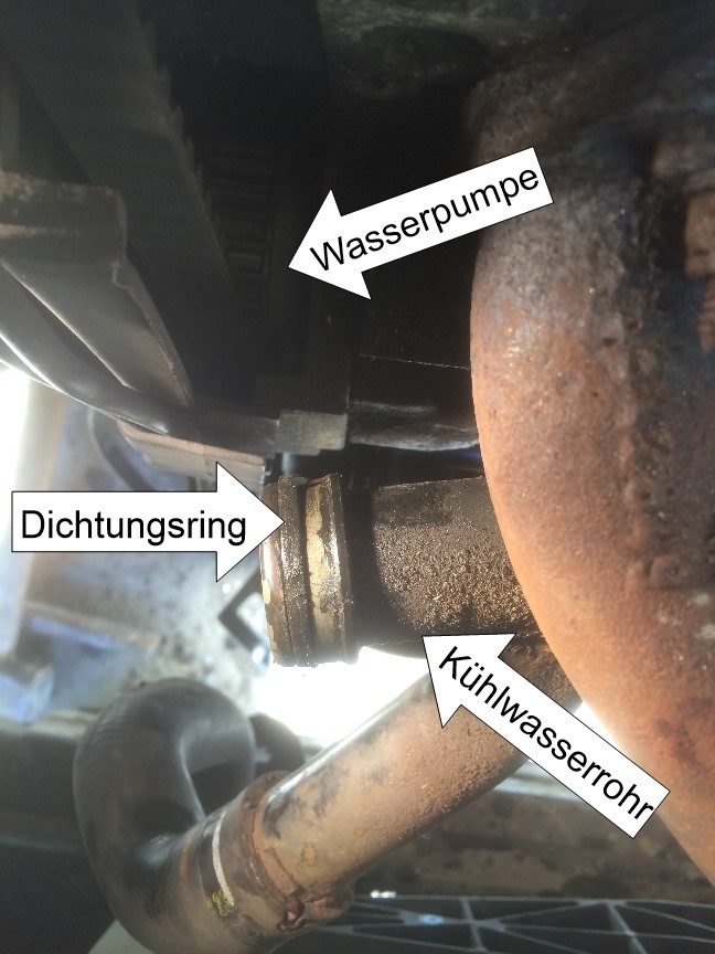

    vor kurzem bemerkte ich eine Kühlwasser-Leckage im Bereich der Wasserpumpe. Das Kühlwasser tropfte direkt am Ölfilter herunter. Es lag an der Dichtung zwischen Kühlwasserrohr und Wasserpumpe. Ich habe den Austausch mal dokumentiert:

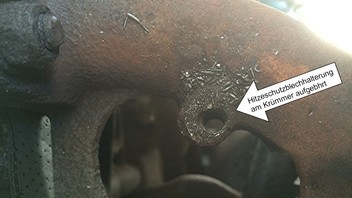

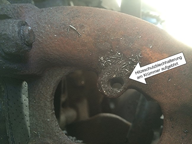

    1. Abbau des Luftfilters und des Hitzschutzschildes über dem Krümmer/Kat. Diese Arbeit stellt die eigentliche Herausforderung dar. :cursing: Die Schrauben sind zumeist festgegammelt, so dass die Köpfe abreissen, bzw gleich abgeflext werden müssen. Danach einfach auf 6 mm aufbohren und später mit M5er Schrauben und Karrosseriescheiben wieder befestigen. An einem der unteren Kat-Haltepunkte habe ich einfach ein Gewindestück angeschweisst (Achtung, vorher Batterie abklemmen!). Mit etwas Geschick und scharfen Bohrern geht aber auch die Aufbohr-Variante. ;)

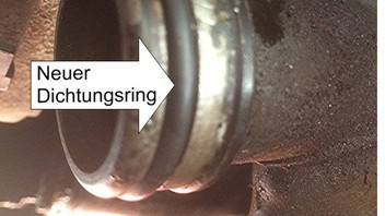

    2. Flache Schale/Wanne unter den Arbeitsbereich stellen, um das ausfliessende Kühlwasser aufzufangen. Befestigungsschraube des Kühlwasserrohres am Motorblock lösen (Vorzugsweise vorher heiß machen, um ein Abreißen zu verhinden).

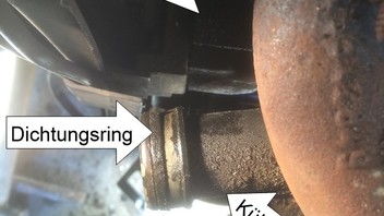

    3. Kühlwasserrohr nach rechts aus der Wasserpumpe ziehen und soweit hervorziehen, daß man den plattgedrückten, alten Dichtungsring gegen den neuen Ring austauschen kann.
    4. In umgekehrter Reihenfolge wieder zusammenbauen.
