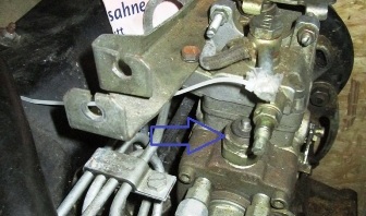

das elektromagnetische Abschaltventil der EP findest Du direkt an Pumpengehäuse.
Bevor Du es ausbaust prüfe mal, ob dort bei eingeschalteter Zündung überhaupt Spannung anliegt. Außerdem solltest Du beim Ein- und Ausschalten der Zündung ein deutliches Klacken des Magnetschalters hören.
Ich hab Dir mal ein Bild von der Anlage meines alten Fiorino 1,3 er Diesel angehängt - die Einbaulage ist bei Deinem ähnlich. -

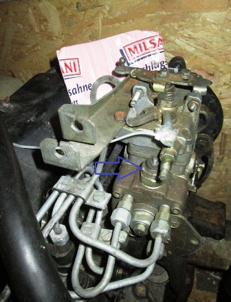

Hi Uwe. Ja da hab ich schon geschaut bloß da sitzt nix .ein leichtes klacken hört mann auch.als er das letzte mal noch lief wollte ich ihn Ausstellung und dreh den Schlüssel doch er lief noch 2-3 Sekunden lang nach ich versuche mal ein bild rein zu setzten
So Fehler gefunden.die pumpe ist leider hin.jetzt bin ich auf der suche nach teiln.ist ne lucas mit der Nr 8445b180a.vllt stelle ich das System auch auf Bosch um.brauche halt nur die teile.vllt kennt ja jemand der was liegen hat.
