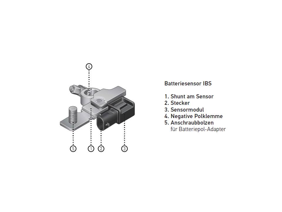

    Die alte Batterie ist geladen und hält seit 2,5 Tagen 12,6 V.
    JD4040 einen IBS hab ich nicht dran.
