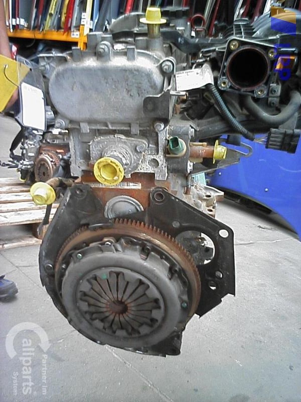

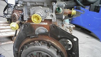

    Am Motorblock in der Nähe vom Thermostat habe ich etwas gesehen, wenn man diesen gelben kleinen Plastikstreifen rauszieht kann man den 4 poligen Stecker rausziehen, da ich mir nicht sicher bin habe ich diesen nicht überbrückt bevor es zu einem Kurzschluss eines falschen Sensors kommt.. am Kühler befindet er sich auch nicht
    Ich hoffe hier kann mir jemand sagen wo sich dieser Thermoschalter im Motorraum des 1.2ers tatsächlich befindet..
