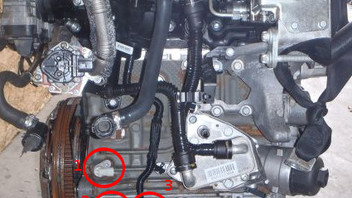

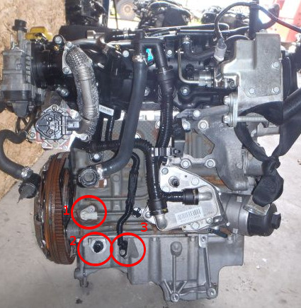

    wollte eben an meinem 2010er 1.6 mtj das öl wechseln.
    Unterbodenverkleidung abgemacht, da hab ich schon gesehen, dass der komplette Rumpf vom Motor ölig ist. Ziemlich großflächig, tropfte teilweise schon ab. Es ist Motoröl
    Motorölverlust konnte ich die letzten 30tkm nicht feststellen.
    Gibts am 1.6er da iwo eine Schwachstelle?
    Werde jetzt mal großflächig mit Bremsenreiniger alles entfernen und fahren, vllt. Kann ich es dann genauer lokalisieren.
  • Laut Werkstatt zu 99% der Kurbelwellensimmering.
    Austausch wird ein Batzen kosten.
    Getriebe muss raus. Kurbelwelle muss man anschauen ob sie eingelaufen ist und die Kupplung auch gleich mal anschauen (wobei ich das für überzogen halte).
    Preis könnte also im 4-stelligen Bereich liegen, und das bei ~ 100tkm.
    Werkstattmeister meinte ich soll es mal mit Motordicht versuchen und Ölauffangmatten auf den Unterbodenschutz legen. Ist für mich aber irgendwie keine Lösung.
    Flexrohr ist auch gebrochen.
    Ach undMotoröl passen nur 4l rein statt 4,9l wie angegeben (???!!!)
    So langsam vergeht mir der Spaß am Doblo. Dachte Fiat hats mittlerweile mal geschafft gescheite Autos zu bauen. :S
