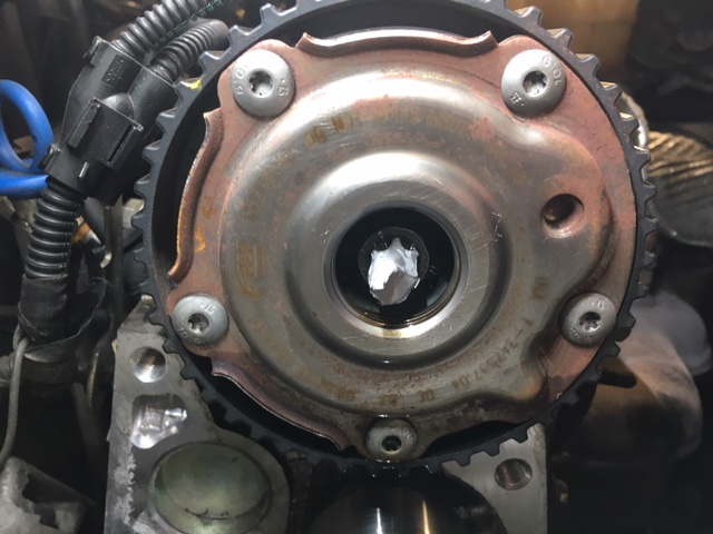

    ich tausche gerade den Zahnriemen bei meinem Grande Punto 1.4 8v. Ich gehe nach eLEARN vor und habe mir auch das Spezialwerkzeug besorgt.
    Nun bekomme ich die Riemenscheibe an der Nockenwelle nicht gelöst. Das muss ich machen, um den neuen Zahnriemen spannen zu können. Wie gesagt, eLEARN.
    Ich habe erst den Deckel von der Riemenscheibe gelöst und setze dann einen 55er Flora Torx auf die Schraube. Und der bricht dann beim Linksdrehen einfach weg.
    Einziger Unterschied zu eLEARN: Ich halt nicht mit einem Schlüssel auf die Rille der Antriebswelle gegen, sondern habe die Nockenwelle mit der Blockierungsschablone blockiert.
    Handelt es sich hier etwa um ein Linksgewinde?
    Oder was mache ich falsch?
    Das Bild zeigt die Riemenscheibe noch mit dem zerlegten Torx.
    Liebe Grüße
    Michael
  • 1. halte mit einem schlüssel gegen, niemals mit der blockierungschablone, diese kann die an den schreiben ausreißen oder sich verziehen, wenn sie nur aufgesetzt ist.
    2. sind die schrauben meistens eingeklebt mit loctite und richtig drehmoment festgezogen.... mach die schrauben mal ein wenig mit einem brenner warm, evtl. geht es dann leichter auf.
