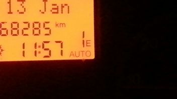

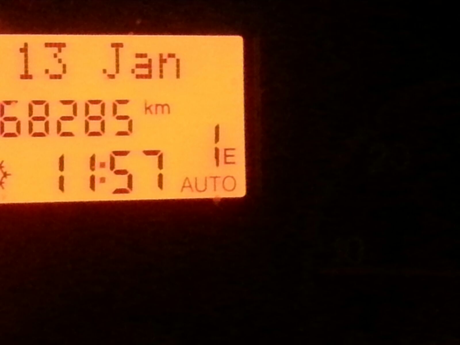

Hallo, seit neustem zeigt das Display neben dem aktuellen Gang ein E an.
In der Bedienungsanleitung konnte ich nichts darüber finden. Auch die
Werkstatt zuckte nur mit den Schultern. Könnte mir jemand dazu Auskunft
geben?

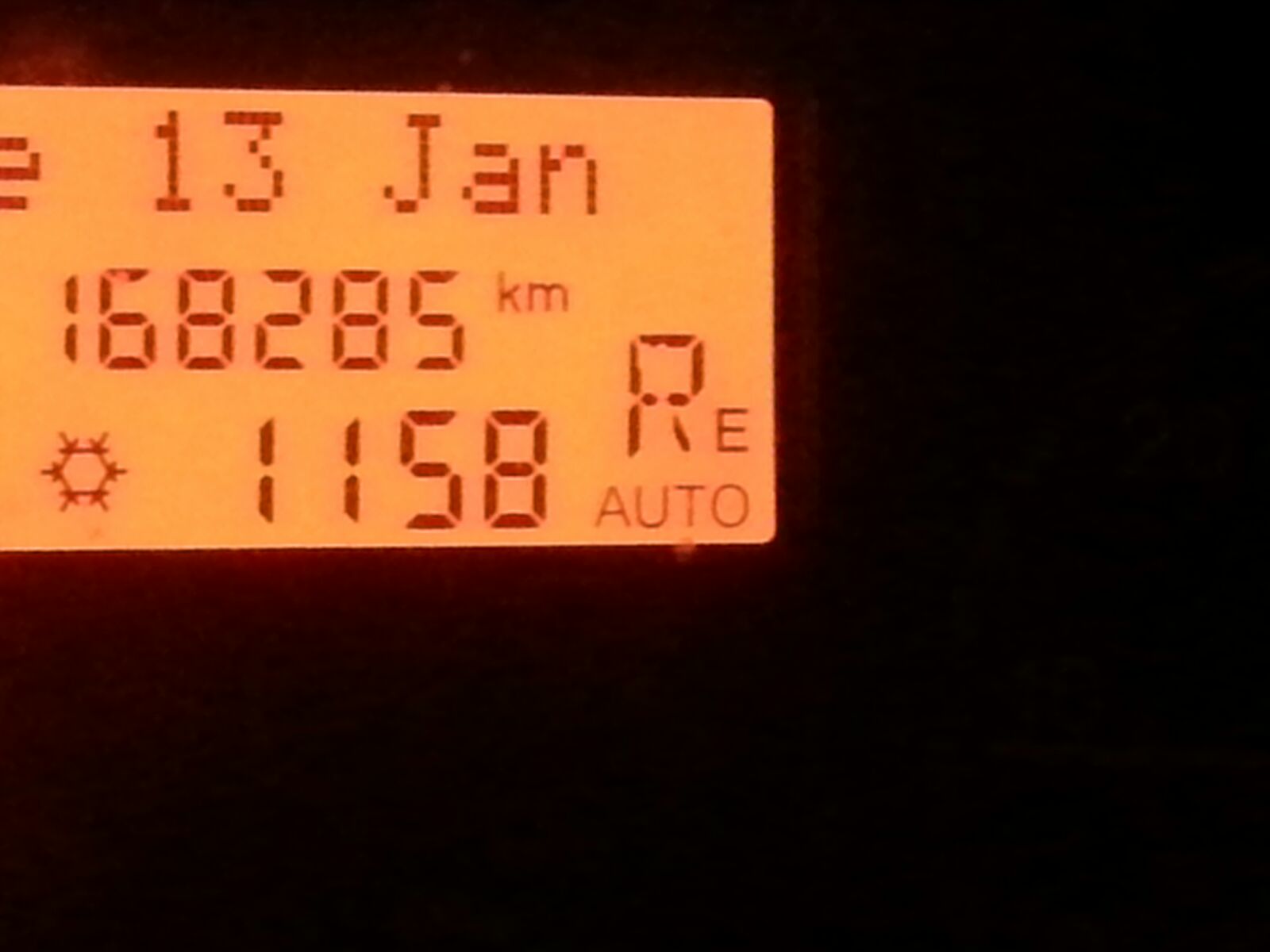

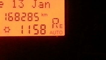

Mit den Bildern hat es jetzt wohl auch geklappt.Mit der Außentemperatur scheint die Anzeige (also das E) nicht zu tun zu haben. Es war auch im Sommer schon da.

gibt es eine kleine taste mit einem wohnmobil drauf?
drück die und schau, ob das "E" dann weg ist.
wie ich das sehe, ist das eine stellung, die den motor höher drehen lässt wegen der hohen last.
gruß
hat mein Punto auch.
Verwendet man die Funktion ECO, erscheint auf dem rekonfigurierbaren Multifunktionsdisplay der Schriftzug E(Economy) neben dem eingelegten Gang.
