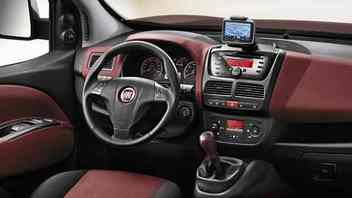

    In deinem Wagen ist das Blue&Me der ersten Generation!
    Hat dein Wagen auch den Navi-Anschluss oberhalb des Dashboards?
    Siehe Foto!
    Beim Panda befindet sich dann das Steuergerät auch hinter der mittleren Bedienkonsole.
    Schau mal da nach.
  • Vielen Dank für deine Antwort. Nein, ein Anschluß für ein Navi konnte ich nun leider nicht entdecken... :S
