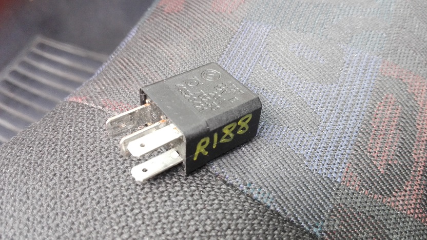

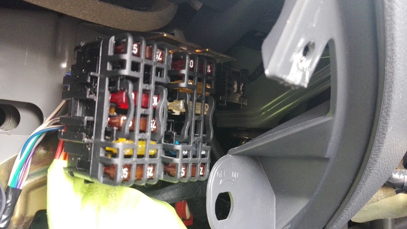

    Blinkrelais getauscht ( 4 Polig, Position laut Internet sowie "So wirds gemacht Ratgeber ": Rechts von den Sicherungskasten der sich links vom Lenker befindet ) siehe Foto

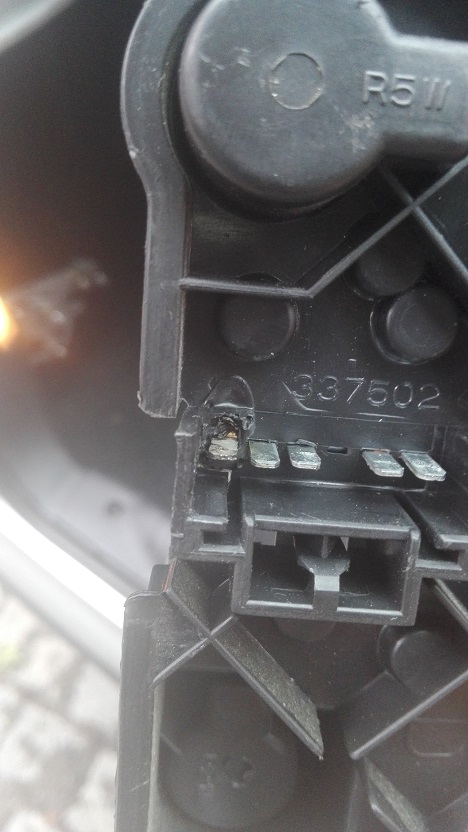

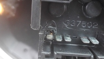

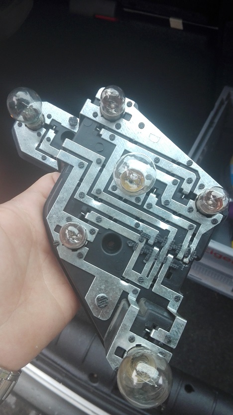

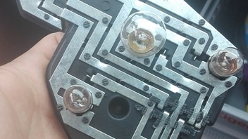

    Rückscheinwerfer ausgebaut und kontrolliert, Scheinwerfer rechts hat ein angeschmorten Massepol was jedoch nicht das Problem sein sollte da alle Lampen in dem Scheinwerfer abgesehen vom Blinker problemlos funktionieren.

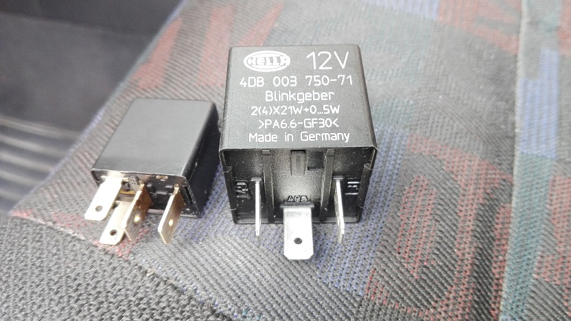

    Das alte sowie das neue Blinkrelais habe ich am Netzteil unter Spannung gesetzt und es auf Funktion geprüft, beide sind ok und klicken vor sich hin.

    Wenn man im Internet nach einem Blinkrelais oder Warnblinkrelais für den Fiat Bravo 182 sucht findet man sehr viele 3 Polige wie z.b. :
    http://www.daparto.de/Teilenum…ryId=2915&kbaTypeId=11854
    Mein Relais welches ich ausgebaut habe, hat jedoch 4 Pole und der Sockel ist auch für 4 Pole gemacht. Das oben gezeigte passt dort garnicht rein.
    Ich habe also die Teilenummer (46520411 ) meines alten Relais gegooglet und finde das
    http://www.ebay.de/itm/Alfa-Ro…nc&_trksid=p2047675.l2557
    Warum sagt der Ratgeber und das Internet einerseits ( viele viele Forenbeiträge gelesen ) dass das Blinkrelai links vom Lenkrad bzw. Rechts vom Sicherungskasten ist, der Sockel dafür ist 4 Polig
    und andererseits bekommt man bei der Suche nach einem Blinkrelais 3 Polige raus die mechanisch garnicht in den Sockel reinpassen.

  • Du hast definitiv einen Masseschluss,ich schätze Mal durch Feuchtigkeit.
    Hast du Mal nachgesehen ob du in irgendeinem Scheinwerfer evtl.Nässe hast,das würde auch den angeschmorten Massepol erklären!
    Evtl. ist eine Dichtung hinüber dann zieht der Scheinwerfer Kondenswasser bei Temperaturwechsel.
  • Moin,
    der Scheinwerfer hinten rechts mit dem angebrutzelten Massepol hat keine Feuchtigkeit oder ähnliches.
    Ich habe die Leitungen zwar nicht auf Durchgang gemessen aber eigentlich kann der Pol nicht für den Fehler verantwortlich sein oder ?
    Hätte ich dort keinen Kontakt, würde der ganze rechte Scheinwerfer kein geschlossenen Stromkreis haben und nicht funktionieren. Tut er aber bis auf den Blinker.
    Dann würde beim Blinker 1/6tel der Last fehlen und sich die Blinkfrequenz des Blinkrelais ändern aber nicht alles ausfallen.

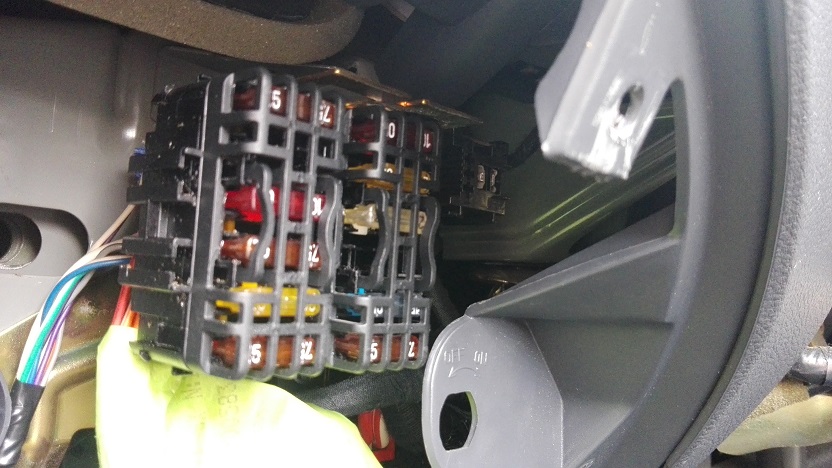

    Klingt nach einem Wackelkontakt ? habe ich auch gedacht und alle Steckverbindungen überprüft, die laufen ja im Sicherungskasten zusammen. Nichts entdeckt.

  • Also ich habe heute nochmal alles zerlegt, mit Kontaktreiniger gereinigt und wieder zusammen gesteckt.
    Funktioniert erstmal wieder ...
    ...dann lags hundert-pro, wie Masalfi vermutete an einem Masseproblem.
    Ich behaupte sogar, in der Rückleuchte bzw. im Stecker war das Problem...
