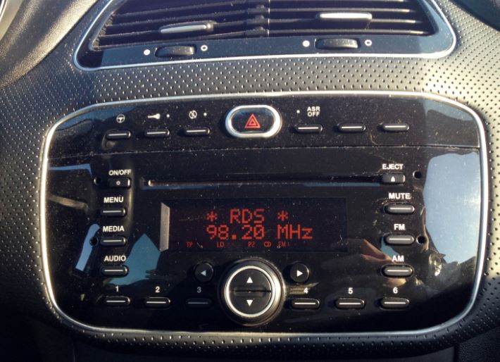

PS: im Anhang noch ein Bild von dem Radio welches verbaut ist. Nicht 1:1 meins aber sollte das gleiche sein
