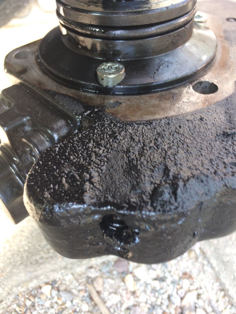

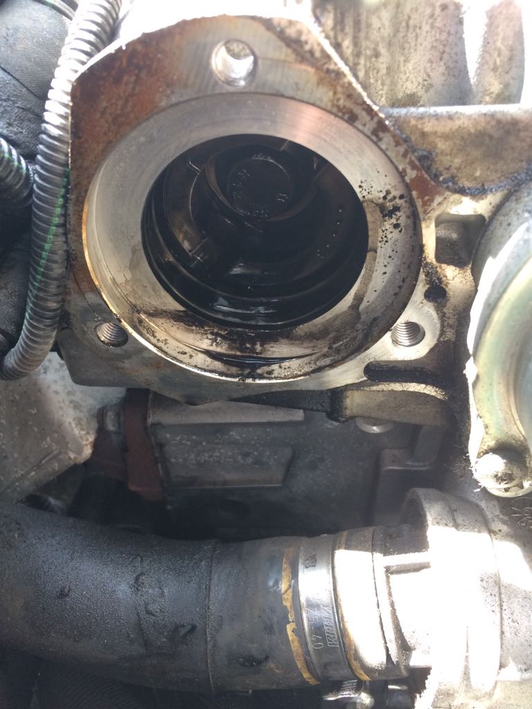

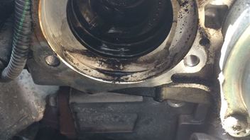

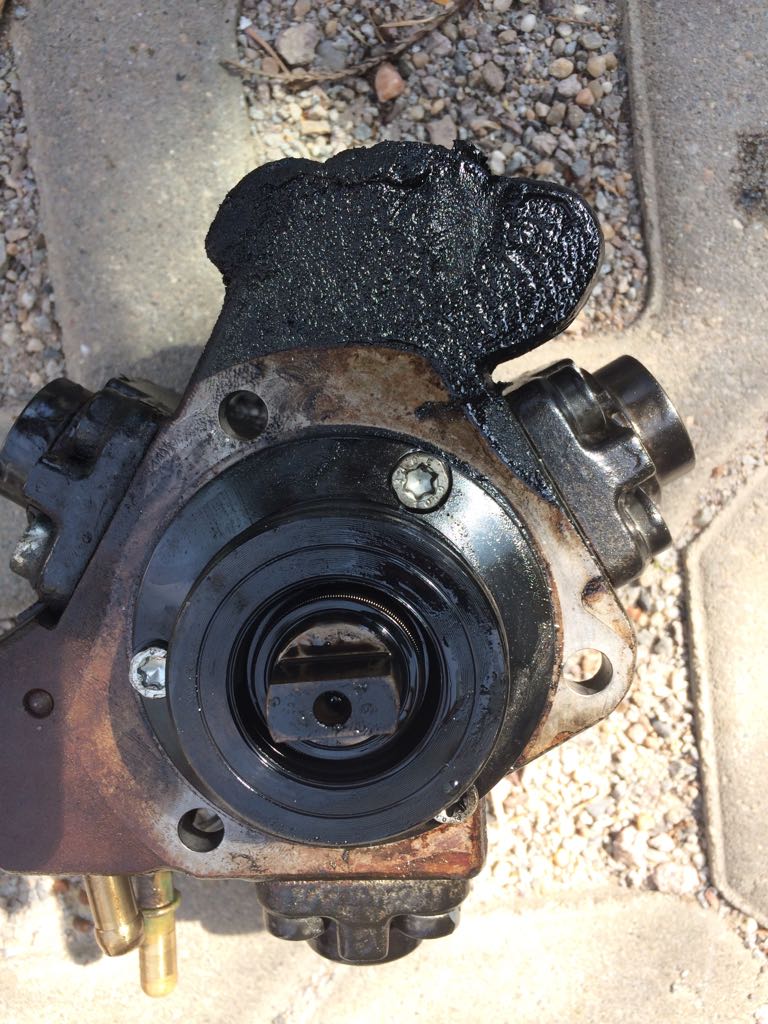

  • Danke erstmal für die Antwort. BJ ist 2008. Ich bin mit meiner Fehlersuche schon weiter. Habe auf meine Vermutung hin und um den Fehler einzugrenzen mal geprüft ob überhaupt Diesel an der Pumpe ankommt. Dazu habe ich den Schlauch der am Eingang der Pumpe sitzt abgesteckt, eine Plastiktüte darumgetütelt und den Motor drehen gelassen. Nach drei Drehungen war die Tüte voll. Danach habe ich wieder alles zusammengesteckt und den Rücklauf gleichermaßen getestet. Auch hier kommt der Diesel gelaufen. Somit ist im Kraftstoffsystem alles i.O. Als nächstes habe ich den Ausgang der Pumpe, der zur Rail geht, abgeschraubt und wieder gestartet. Leider kam da garnichts gelaufen/gespritzt. Das würde ja darauf hin deuten, dass die Pumpe nicht pumpt, respektive nicht dreht. Nun habe ich die Pumpe ausgebaut und musste feststellen, dass sie untenrum ziemlich versifft ist. Ich versuche mal Bilder anzuhängen. Jetzt ist meine Frage ob so eine Pumpe nach 10 Jahren und 140000km so aussehen darf oder zeigt das ein Problem an der Pumpe?
    VG
