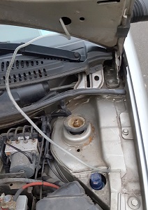

habe gerade einen Fiat Punto 188 1.2 Bj. 2003 gekauft und festgestellt, dass die Scheibenwaschanlage vorn nicht geht.
Haube auf und festgestellt, dass das auch nicht klappen kann, da der Schlauch lose herumhängt.
Bin leider blutiger Laie und finde aber mit gesundem Menschenverstand keine Lücke, wo dieser Schlauch hingehören könnte.
Kann jemand helfen? Ich hoffe, man muss dafür nicht das halbe Auto auseinander bauen! ... oder sollte ich besser jemanden fragen, der sich damit auskennt?

Wasserschlauch Scheibenwaschanlage Fiat Punto
Wo hängt der Schlauch lose rum?
Bild wäre Super. -
Schlauch geht von der Fahrerseitigen Spritzdüse aus Richtung ABS-Block (linker Federbeindom).
Da verschwindet er im Kabel und Leitungsgewusel und geht dann zum Waschwasserbehälter und seiner Pumpe im linken Radhaus. -
Mit anderen Worten keine Chance den auf die Schnelle mal eben wieder in den Behälter zur kriegen???
Vielleicht ist er ja beim ABS-Block oder darüber gerissen???
Mal mit Taschenlampe da oben suchen,glaube kaum das er vom Behälter los ist.
Oder Haube auf und einer zieht mal am Hebel der Spritzdüse.
Kann auch schnell gehen,Schlauchverbinder gibt's in der Bucht oder beim Autoteiledealer. -
Bin leider blutiger Laie - auch noch weiblich und blond
Der Schlauch hängt von der Düse kommend ewig lang einfach in den Motorraum rein (fast bis zum Boden wenn man ihn hängen lassen würde). Daher kam ich drauf, dass er aus dem Behälter selbst rausgerutscht sein müsste. Ich komme wohl doch nicht um eine Werkstatt herum ...?
Habe es geschaffte in Bild anzuhängen!
Da war wohl schon mal jemand bei,Schlauch ist normalerweise Schwarz.
Dafür aber nicht zum Vertragshändler,reicht ne Werkstatt an ner Tanke. -
Der Tipp mit dem am Hebel ziehen und einer guckt war Gold wert!
Der sichtbare Schlauch war von einem anderen (schwarzen!) runtergerutscht und der hatte sich gut versteckt. Vor allem da, wo nie jemand drauf gekommen wäre! Manchmal ist es so leicht! Danke!
