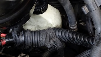

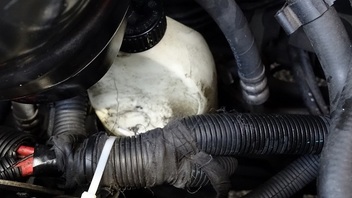

Fehler erkannt - Fehler gebannt. Fast
Wie bereits im vorherigen Post beschrieben liegt der Fehler in der Kabelverbindung (Bild 1).
Habe den Kabelstrang zur Lenkhilfe mal mit einem Kabelbinder (Bild 2) fixiert und es funktioniert. Werde den genauen Fehlerherd (Stecker oder Kabel) bei schönerem Wetter suchen und richtig beheben.
