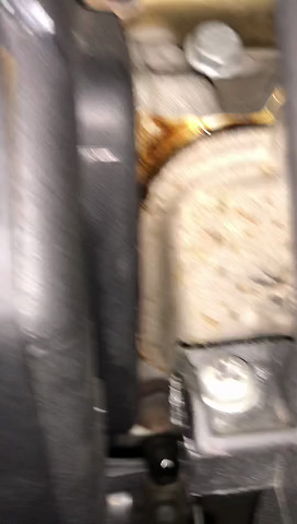

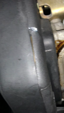

    nockenwellenrad.......bei sekunde 3 in deinem video sehe ich ölverlust oder hast du daneben geschüttet!?
    habe mal 2 fotos aus deinem video rausgeschnitten,wo kommt das öl her!?
    hat sich da der wellendichtring der nockenwelle verabschiedet,wie lange hast du das geräusch denn schon??

    Dan bin ich erleichtert, das bei Sekunde 3 ist so eine art klebenasse kein ÖL den die VDD wirde durch meinem Mechaniker ersetzt, damals habe ich die umlenkrolle unter dem Alternator gewechselt da ich dachte es kam von dort das Geräusch vergebens. Der Mechaniker meinte damals zum Geräusch es eine Fist Tipo krankheit was ich nicht glaube.
