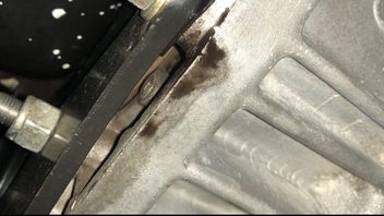

    Wenn es Getriebeöl ist und aus der Kupplungsglocke kommt,kann es nur der Simmerring der Hauptwelle sein.
    Auch wenn der neu ist.
    Motoröl sammelt sich an der stelle schon mal beim defektem Simmerring der Kurbelwelle.
    Daher mal genau prüfen,welches Öl es ist.

    Hallo zusammen.
    Seit einiger Zeit tropft von meinem Getriebe (Getriebe öl). (Foto) Simemring ist in Ordnung wurde Getriebe wurde von einem Fachmann gemacht, da die 2 Hauptwellen lager getauscht werden mussten.
    Was kann das sein? (Manschetten sind neu und dicht) Sowie ÖL-Wannen Dichtung auch... bin am verzweifeln..
    Danke für eure Hilfe.
